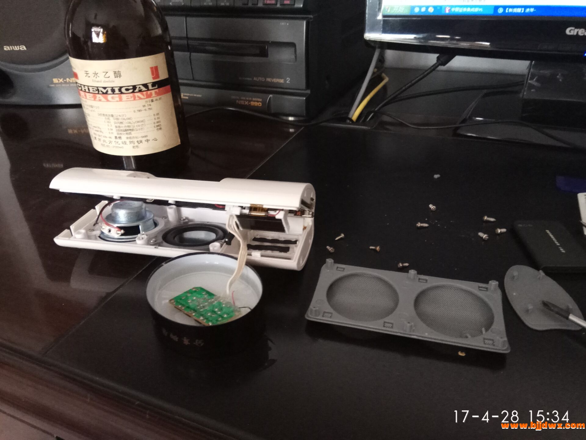

浪琴--韵动X6微型音响,按开关键关不了机,音量逐步变小,谢谢。

按健不良

换微动开关和音量电位器

如果是按键功能错乱,则需换微动开关。

OK
