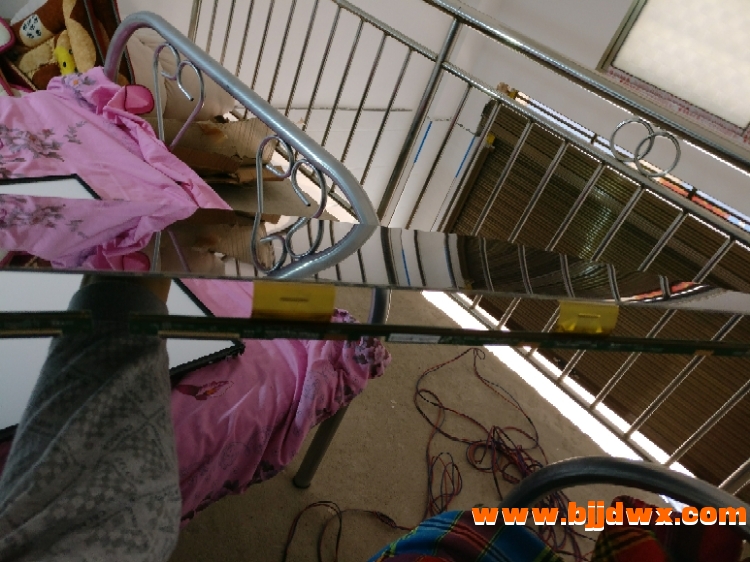

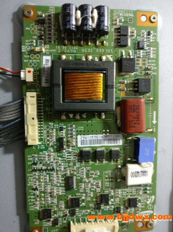

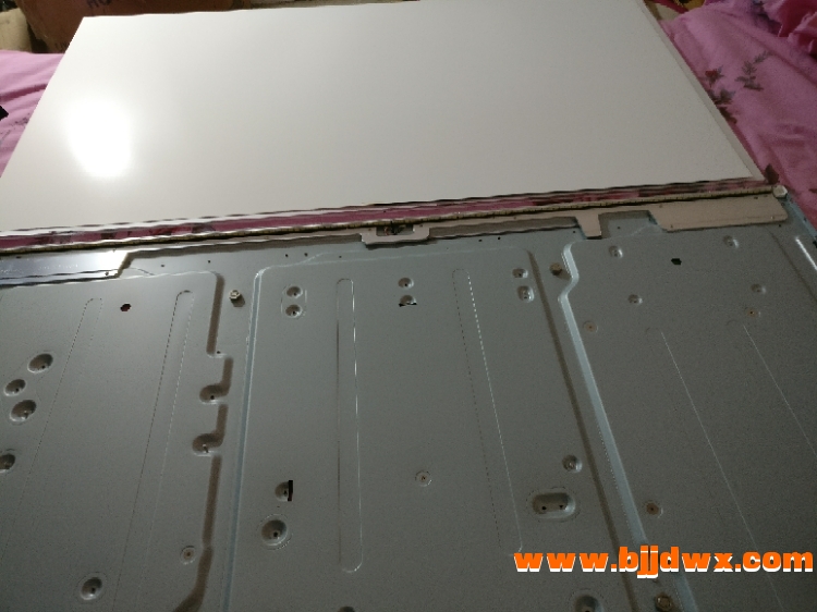

用户说开始能放一个多小时就黑屏有声,现在放几分钟就黑屏,拆开测各电压正常背光输出189v,黑屏时24v,上电源点灯条有一组不亮,买来灯条更换后ok,试机一小时一切正常

此类故障建议全部灯管更换,因其它的灯管也处于老化期。
