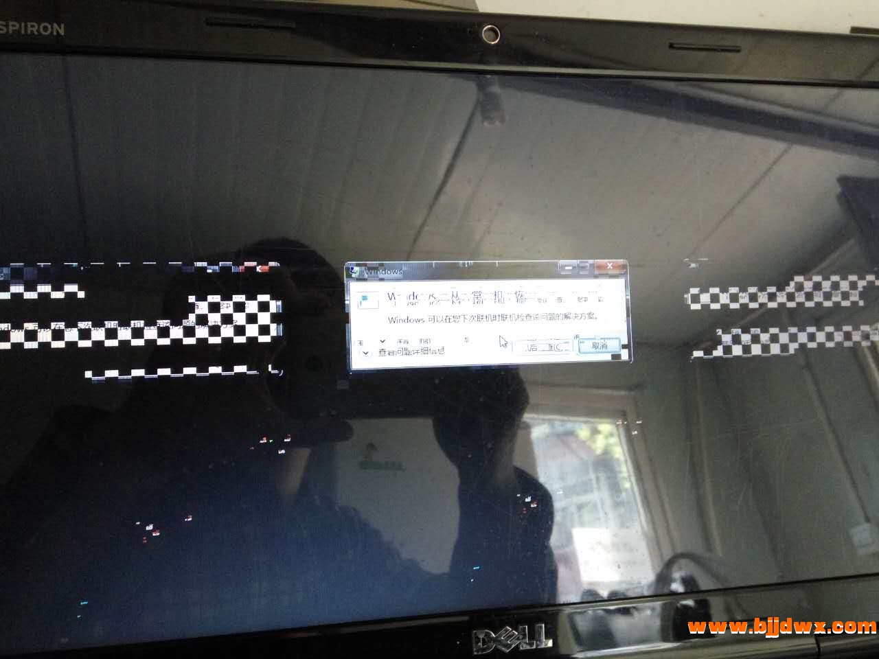

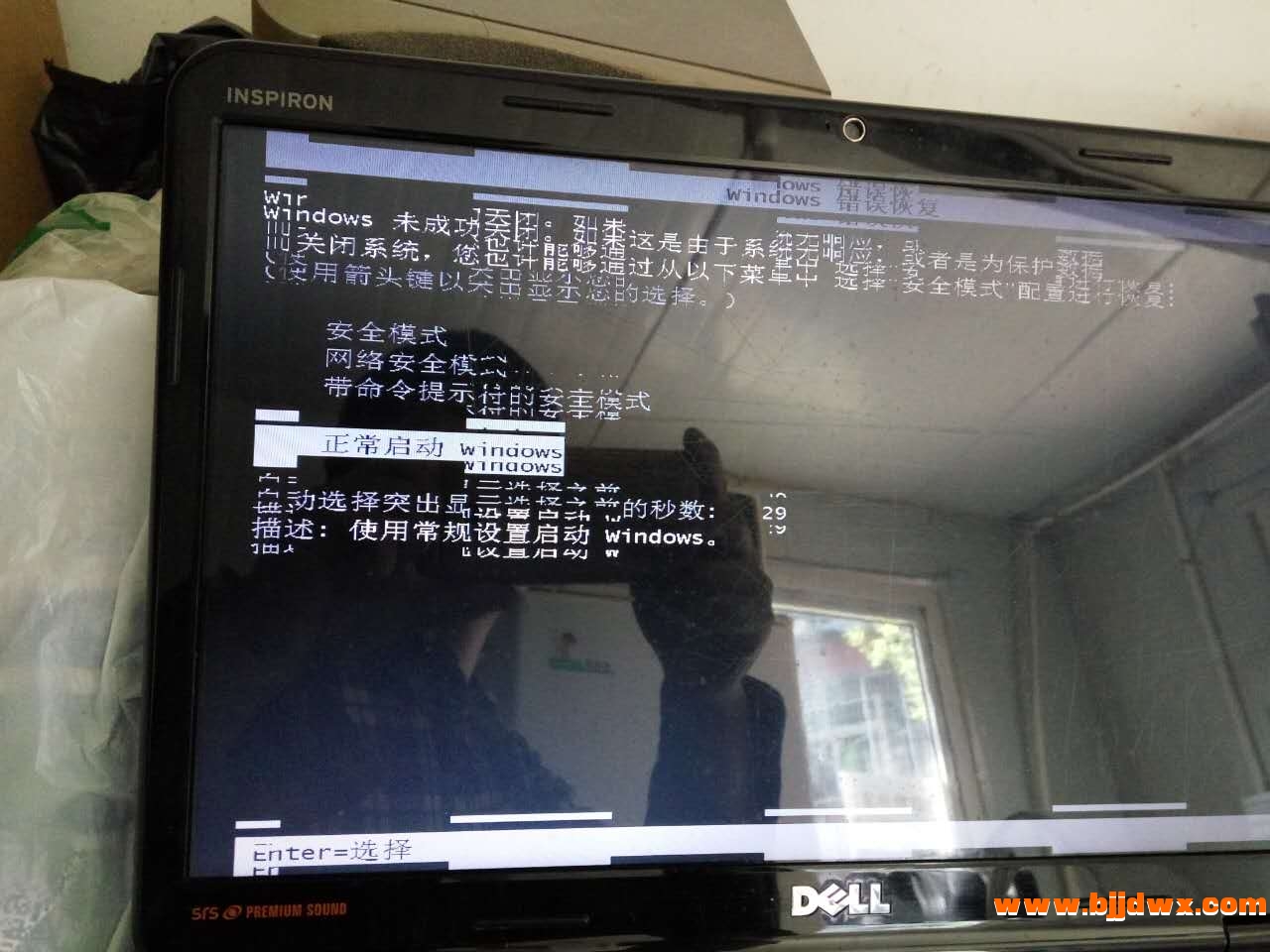

DELL M5010笔记本电脑出现如图的重影现象,进系统非常慢,且电源灯红白闪烁,请有经验的朋友们帮忙看下是哪的问题,在此先谢了。 微信图片_20170420093702.jpg 微信图片_20170420093708.jpg 微信图片_20170420093715.jpg 微信图片_20170420093730.jpg 微信图片_20170420093738.jpg

先把桥做了再说,外接是否正常

板载显卡故障,显存方面居多。

集显找下内存和桥,独显干显卡
