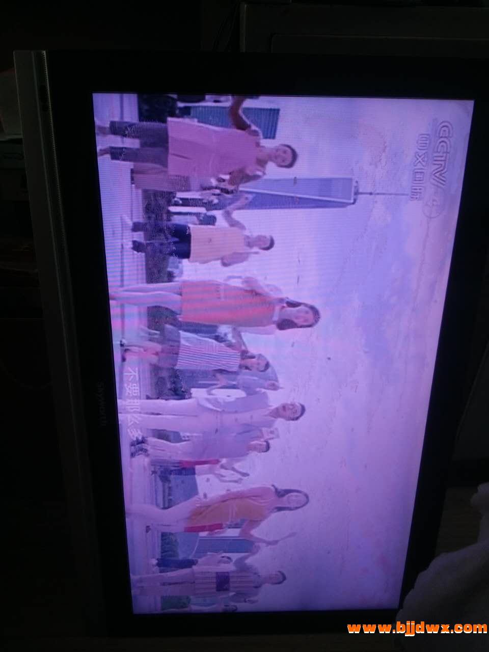

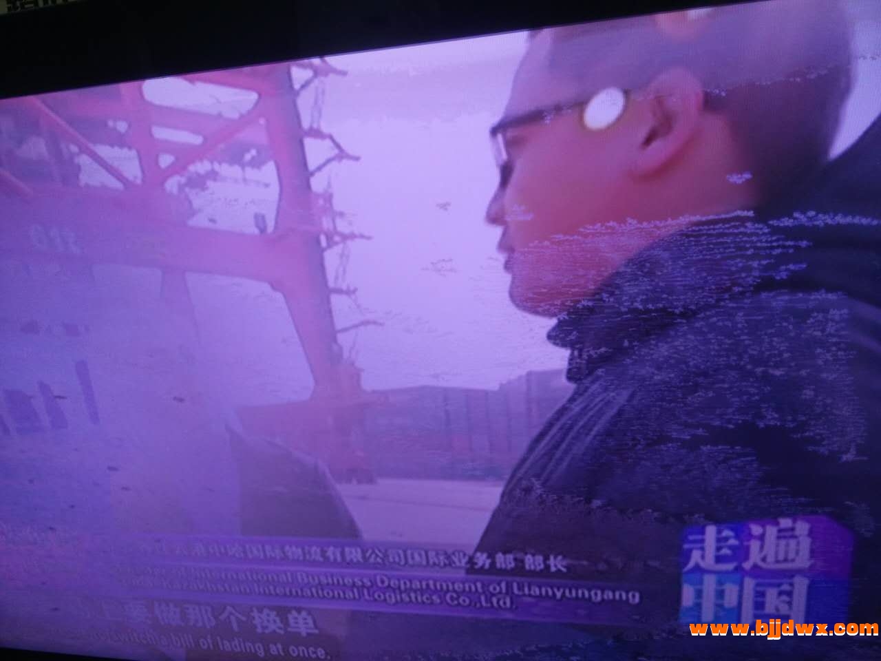

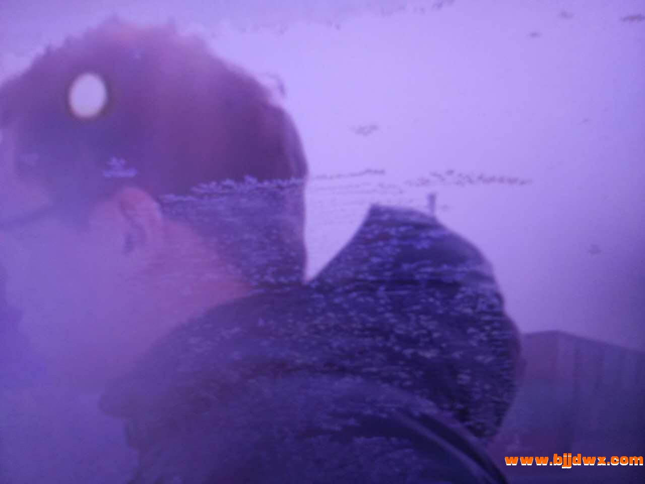

32e60hr冰花现象谁遇过,有 414896258951917338.jpg 545883277261758352.jpg 711739408960636247.jpg 742097111936184888.jpg 救否?

发表于 2017-4-19 01:03 | 显示全部楼层
这种现象应该是液晶屏里面那层的偏光膜老化坏了又或者背光模组里面的柔光纸弄到水“花“了
其实把屏拆开你就会有答案了

 楼主| 发表于 2017-4-18 19:39 | 显示全部楼层
马平川 发表于 2017-4-18 15:00
楼主是东北那嘎达的?
不是,江汉平原的

 楼主| 发表于 2017-4-18 19:43 | 显示全部楼层
yaochunliang168 发表于 2017-4-18 16:13
可能是逻辑电路出现问题
不会吧?应为硬伤吧?好像进水,屏不太光亮

发表于 2017-4-18 22:48 | 显示全部楼层
看花屏时是否也在变?如变逻辑板坏的可能大哦

 楼主| 发表于 2017-4-19 08:26 | 显示全部楼层
没有变化,我想与逻揖板无关
回复 支持 反对

 楼主| 发表于 2017-4-19 08:28 | 显示全部楼层
其实把屏拆开你 ...
很有可能为这二种可能,需拆屏研究,谢提示

 楼主| 发表于 2017-4-19 09:14 | 显示全部楼层
马平川 发表于 2017-4-19 09:06
什么液体流入结晶了吧
这个可能性不太大,一,进水,二,受高温烤过。

发表于 2017-4-19 10:29 | 显示全部楼层
海水或者盐水流入,经过高温烘烤,结晶。楼主还是拆开屏看看吧,到底怎么回事?电路的问题不太可能

发表于 2017-4-19 22:26 | 显示全部楼层
那就是屏不好哦;纹路不变化,前年我也有台一样的故障,废了。
