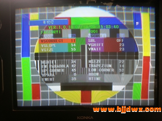

打开电源,红灯亮,按UP键,开机红灯灭,灯丝亮,行启动,有高压声,显示丽翔图标,行幅场幅因为只有图标其余黑屏,没能看清楚。10多秒后,整机进入保护,红灯再次亮起。按任何键不起作用。断电再开,故障不变。查ABL电路正常,保护脚 开机时5V,保护时0V。强制启动,+B146V,电源各电压正常。启动时,场供电+、-17V对称稳定(这个电压好象太高了,一般都是+、-13V左右的)场块输出端5脚1.4V,场偏转输入端1.4V,另一端0V。代换场块、场供电电容、升压电容,故障不变。行包各反馈正常。行所有电容未见变形开裂。枕校电路未见坏件。到此不会修了。请多多指教,谢谢

    电压偏高,大电视140左右。

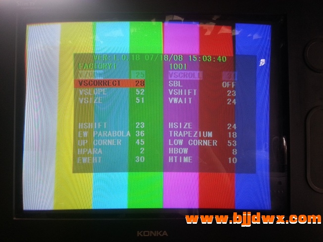

调低+b电压到145v,机器不再保护,但开机后发现,行场几何图形全变了,图像上下边是弯曲的怎么调也调不正常。而且图像左右轻微摆动。这个故障该如何修?没修过这种故障,请多多指教,谢谢。
