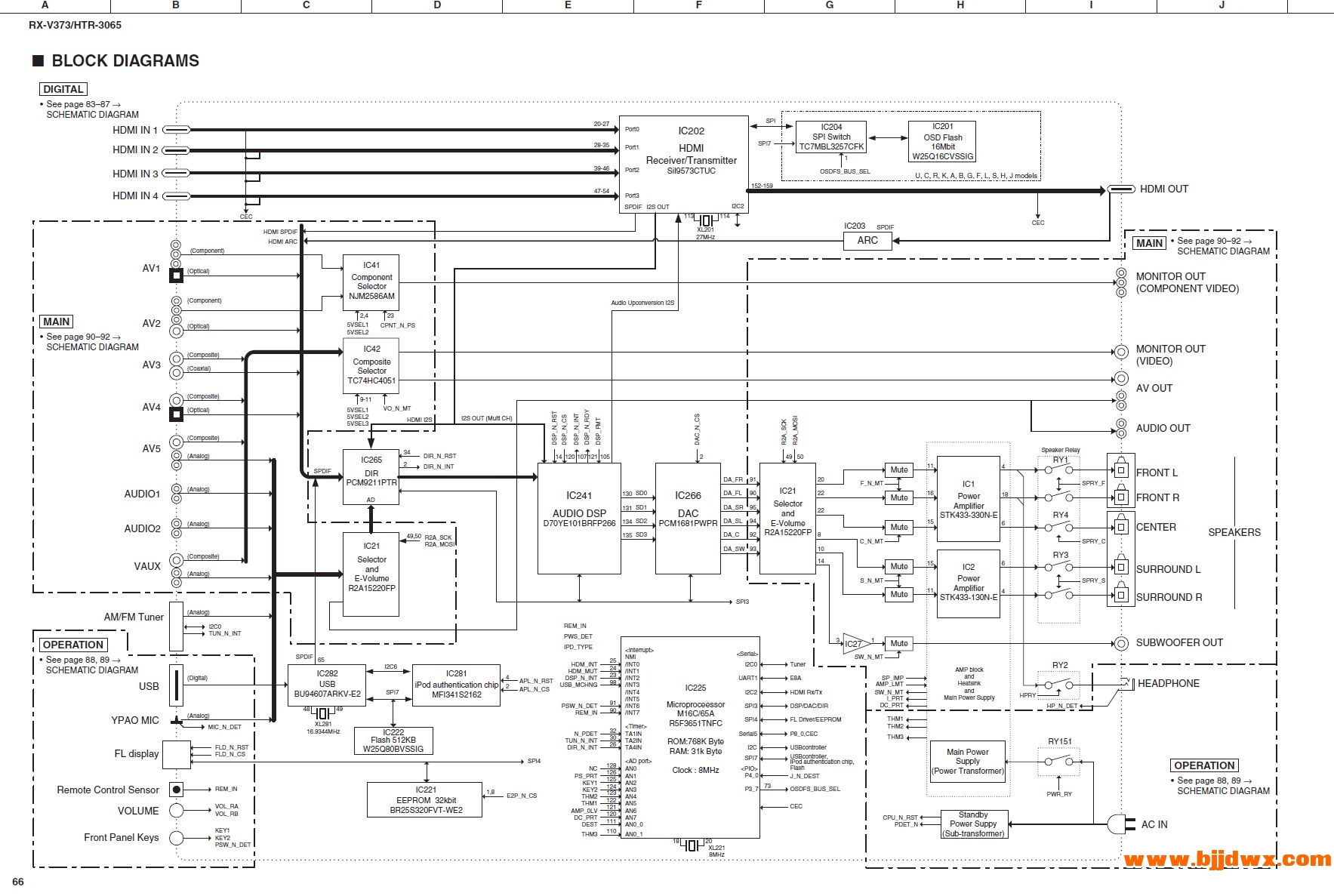

雅马哈375,15年11月生产,现症状为,声音大部分时间没有,偶尔会有声音。所有切换都没有声音,包括收音机,音频输入。但机器本身自带的测试音就有。将音量调到最大,可听见明显的噪音。其他包括图像,遥控,机器控制一切正常。请教这可能是什么问题?

还有这个图好像是371的,谁有375的图?

YAMAHA RX-V375
RX-V375 HRT-2866 HTR-3066.pdf

查转换开关IC

主板问题。。。。带HDMI 主板搞不了就找师傅修 不要矿大故障就麻烦啦

主板问题的比例很大

问题在IC21
