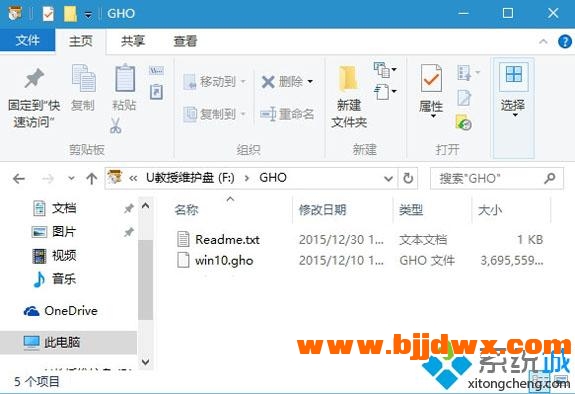

二、win10 32升级win10 64步骤如下
1、把win10 64位镜像中的win10.gho解压到U盘GHO目录;
2、插入U盘PE启动盘,重启电脑按F12、F11、Esc等快捷键选择从USB启动;
3、进入U盘主菜单,选择【02】运行PE精简版;
