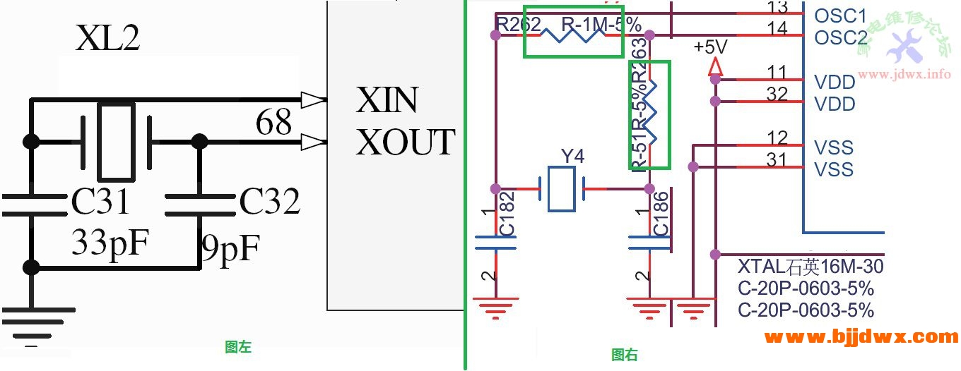

常见电路图如下:
图左:晶振两端第地接有两个电容,稳定电路,有些教材说是负载电容。
这两个电容,在有些电路中是一样,有些电路中是不一样的,根据CPU振荡电路要求而定。根据经验,如果对时间要求不是很高的话,这个电容20PF左都可以。
图右:仔细看比左图多了两个电阻,这个电阻自然有它的用途。
      1M的电阻是起负反馈作用,使振荡电路可靠工作。有的CPU内部集成有这个电阻,可以不用外接。
      51欧电阻呢?
      晶振能产生稳定的频率这是的优点,但是也是强的干扰的信号源,向外辐射电磁波,振动越强,辐射越强。合格的产品一定会经过EMC测试,辐射强度超过。
EMC许可的范围怎么办呢?就要想法把信号强度降下来,这就要串入一个电阻降低信号强度,电阻大小依据电路而定,不能太大,太大信号强度低,有些晶体不易起振,CPU会工作不稳定,只要满足EMC就行了,有些CPU用驱动功率低的陶瓷振荡器也要加这个串联电阻。

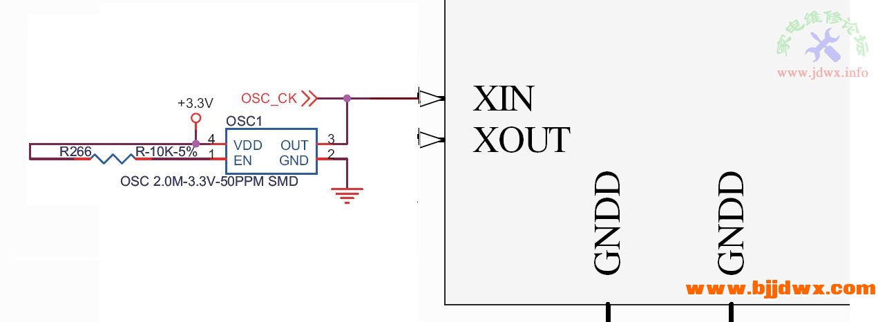

我们来看一下这个图:
这个晶振怎么接有电源,没有外接电容?
    这种就是我们常提及的有电源振荡器,把晶振和反相器及相关的电路做在一起,组成一个元件,接上合适的电压就会有方波信号输出。有较高的温定度。当然价格也比单个晶体贵十几倍,对频率要求较高的电路才会使用到,常作信号源单独使用。
