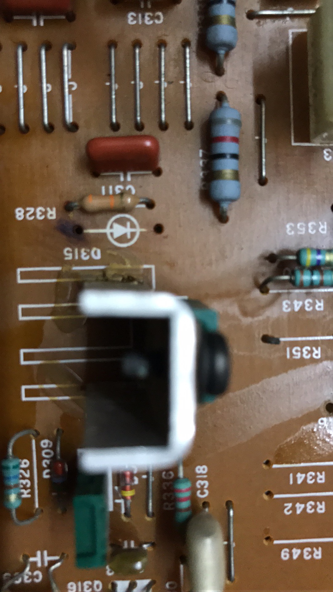

[求助] YAMAHA 雅马哈P2150后级功放.那个师傅知道这个是什么二极管?和参数

YAMAHA 雅马哈P2150后级功放机-D203-D204-D214-D215-D303-D304-D314-D315型号是LTZ-R17

你有兴趣在放大器或照片所有二极管?
图为图像二极1S2471-3
一切都取决于颜色条的质量上的二极管
黑色  1S2471
绿色-1S2472
黄 -1S2473
1S2473-Rohm.pdf (162.77 KB, 下载次数: 7)

谢谢师傅你!我用图像二极管1S2471就可以代换是吧?

是发光二极管来的
