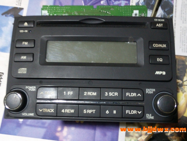

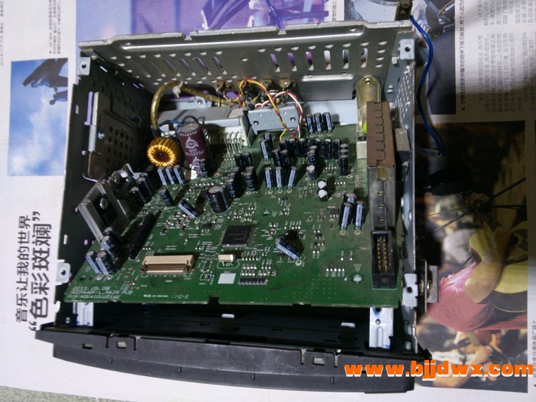

好几年前本人网购一台锐动CD车机不慎烧了一块TB2926AHQ功放块并拆下功放块连线四声道前置输出接在家用音响作为音源已使用了多年,由于时间太长忘记功放块型号近日本人在网上购买了一块TB2929AHQ误以为是该车机烧坏的功放块,今天空闲全部拆开车机准备更换功放块时才发现原来的功放块型号是TB2926AHQ,请问TB2929AHQ功放块可否直接代用TB2926AHQ功放块?

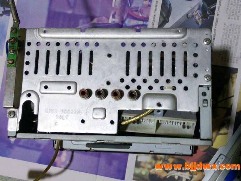

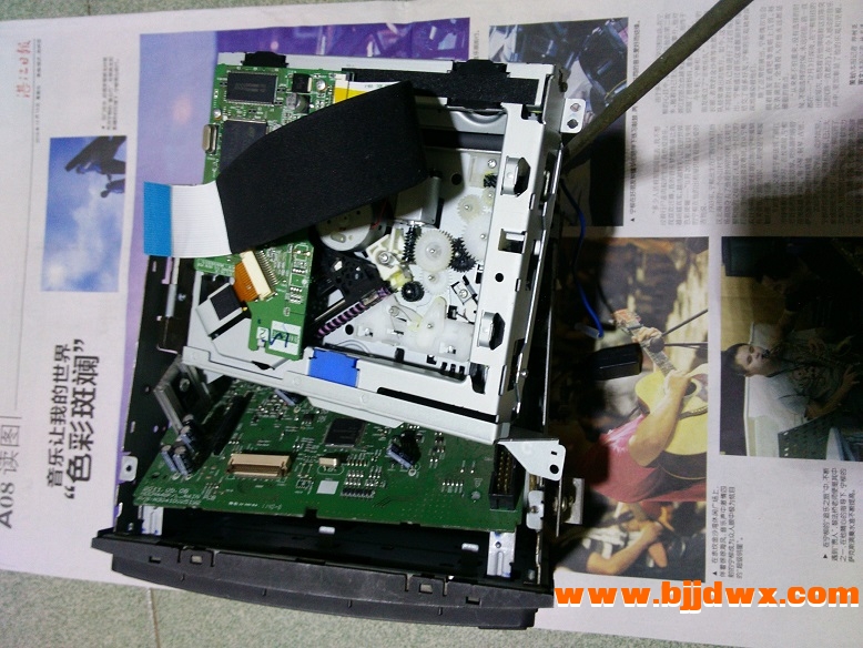

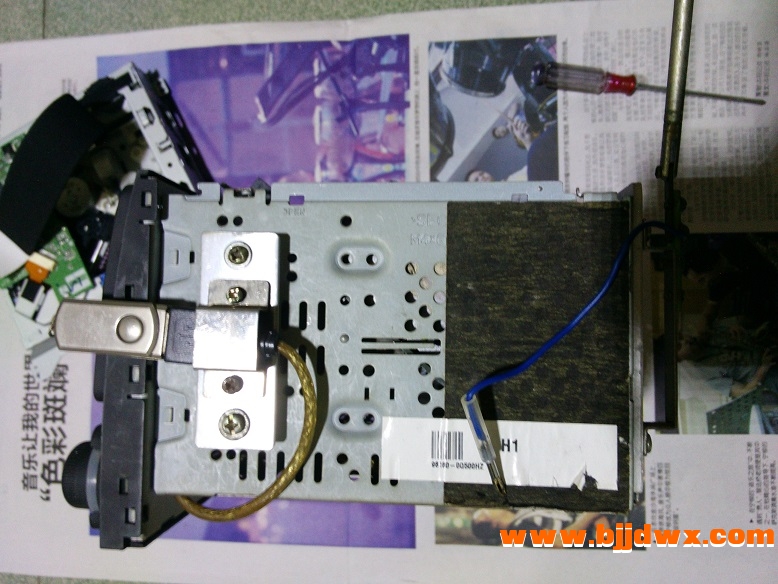

 楼主| 发表于 2017-4-3 00:30 | 显示全部楼层
IMG_20170402_234303.jpg IMG_20170402_234424.jpg IMG_20170402_235244.jpg IMG_20170402_235416.jpg IMG_20170403_000131.jpg

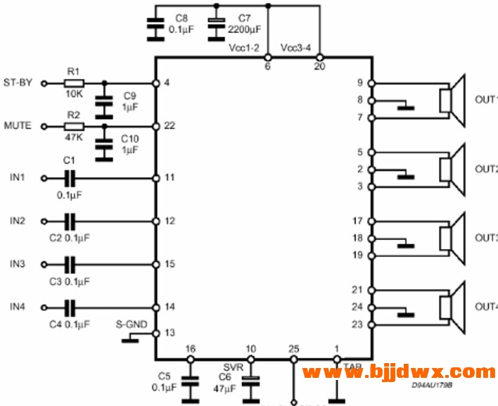

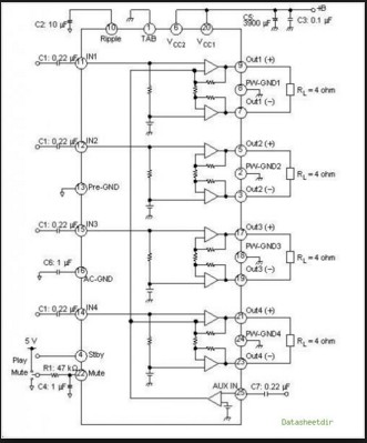

代用TB2926AHQ功放块?
TB2929HQ(TB2529AHQ_TB2529CHQ) = TDA7388/ 86/ 84

 楼主| 发表于 2017-4-5 01:49 | 显示全部楼层
这两天把TB2929AHQ装上该车机试机上毫无反应,在百度找到TB2929AHQ对照线路板所有接地脚一样,测量功放四声道输出电阻相同估计也一样,但TB2929AHQ 6脚和10脚接电源正极,但线路板6脚接正极,10脚与6脚和正电源输入不连通,用导线连接6脚和10脚还是毫无反应,不知是否是该车机有问题还是启动功放块工作的线路有所差异致使TB2929AHQ功放块不能启动工作?不折腾了!另外该车机不插上CD插线USB是不工作的。

发表于 2017-4-5 09:33 | 显示全部楼层
秋怡 发表于 2017-4-5 07:40
查明资料,不能直代的话,相差不多的也可改代,相差太多的话则不宜。
遗憾是不正确的数字芯片
TВ2929H(AHQ/СHQ)

 楼主| 发表于 2017-4-10 02:16 | 显示全部楼层
warwar 发表于 2017-4-5 09:33
遗憾是不正确的数字芯片
TВ2929H(AHQ/СHQ)
不好意思是我一时大意把20脚正电源输入误以为是10脚正电源输入!为了避免前置音源输出的分流而影响音质等现在我已拆开四路通往该功放块的前置耦合电容直接引线到车机后面加装的莲花插座上接家用功放机使用,现感觉音量比以前大些和低音浓厚些少。非常感谢以上朋友给予图纸纠正错误!
