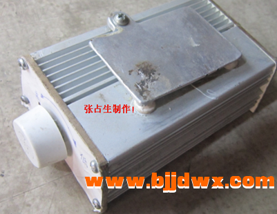

发表于 2017-4-1 14:41 | 显示全部楼层 |阅读模式

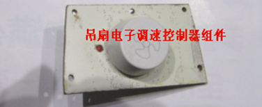

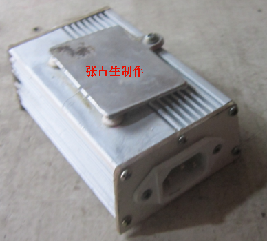

      随着电子科技的飞速发展,LED灯光源的问世。由于它体积小,重量轻,发光效率高,寿命长,等优点,虽说它的发光光谱范围较窄。但是在各个需要光源领域里应用还是很广泛,现在基本上以取代了其它类型的光源。有人会问:LED灯光源从实际应用上看,故障率还是很高的,怎么能说它寿命长呢?在这方面多数人还有些疑问?究竟是什么原因呢?LED灯光源经使用,维修实践验证。我的见解:影响LED灯寿命短其原因,主要有四个方面(—)是国产的LED灯质量欠佳。(亲身体会,国产的LED灯光源无论从制作工艺,功耗,发光亮度,光谱丰满度,及寿命上讲和发达国家生产的产品相比,相差悬殊。)(二)国产制作的LED灯供电所需的恒流源(电源适配器)做工简陋质量差,使恒流及稳压不稳,造成LED灯珠非正常工作在最佳安全状态,.而过早损坏。(三)光源:在要求光谱苛刻的设备上使用时,(比如:LED液晶电视背光灯,光谱窄的话,色温达不到指标,(白光6500K)那么显示的亮度就达不到亮度标准,图像色彩不够艳丽,或偏色),应用时为了追求它的光谱宽度必须增加亮度!致使LED灯珠工作在极限状态下,才能达到光谱丰满的效果!相应在极限状态工作的LED灯寿命是大打折扣地。故而使LED液晶电视背光灯珠损坏的较多!这个修液晶电视的师傅们都有着亲身体会!(四)LED灯珠工作散热问题,国产LED光源在这方面做的比较轻视,散热设施制作的较为简单。使LED灯光源工作时发出的热量不能有效地排除掉,由于温度对它的使用特性影响很大,温度越高损坏率越高,这个对半导体器件有所了解的人们都知道!不再详谈!前言少叙,话不多说。言归正传!总的来说,使用中不管有哪种原因的存在,都是LED灯损坏率高而寿命短的原由。当然还有其它因素引起的损坏(比如,静电,雷击,撞击,等)就不多说了。当LED灯光源损坏后更换时,由于它的拆焊的特殊性,不能直接用普通电烙铁拆或焊!因此我DIY一台,体积小,功率低,构造简单,易制作,造价低廉的LED灯珠的卸.装焊台,适合于LED液晶电视背光换灯珠使用!经使用还不错,为此下笔一写供大家分享。方法如下!用配件也很少,一只41瓦电饭煲保温片,加一个吊扇电子调速器,一个废弃电动车控制器外壳,一只电饭锅电源插座,见下图:连接及安装方法也就不多说了,稍有电工知识的人都会!
考虑吊电扇电子调速器实际控制功率在65瓦左右,电饭煲保温片和发热丝串联时功耗为41瓦!经实测,单独接220V工作时为58瓦!两者串联使用完全匹配,能达到预期调整控制作用!

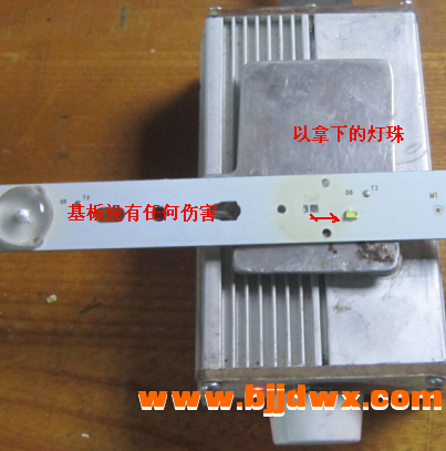

注:在修光谱要求苛刻的液晶电视背光光源时,也就是换LED灯珠时,注意所换的灯珠参数。(除去LED灯珠尺寸大小外,还有导通压降,功率及色温)。当然,只有一只灯珠损坏时,应急维修,只考虑大小尺寸,导通压降,功率,合适就可,色温就不占主要了!再一种方法:在没有相同参数的灯珠时,方法那就是短接损坏的灯珠,可以外接几只普通二极管做压降匹配,已达到恒流源正常工作,避免缺少灯珠芯片过流保护功能动作!而正常发光。常见液晶电视背光所用的灯珠导通压降为3V左右,也有6V左右的!但较少见!好了就写这么多了。以上仅是个人对LED光源一点浅显的认识。有不对的地方,敬请专业人士批评指正!谢谢!
                                                  张占生
                                                                      2017.4.1日。

发表于 2017-4-1 16:29 | 显示全部楼层
很好的发明,我自己就用温控红外线电炉,先用高温,然后温度100W时候轻松拆下。

发表于 2017-4-1 19:15 | 显示全部楼层
现成的热风枪就行, 塑管熔接机是个很好的家伙

发表于 2017-4-4 15:40 | 显示全部楼层
工具做的不错 我遇到都是直接把坏的灯珠用小平口螺丝刀把灯珠表面塑料捣烂用烙铁加热灯珠剩下的金属部分几秒灯珠就拆下来

发表于 2018-4-7 11:01 | 显示全部楼层
很好的方法,但如果用自控温的ptc则更简单实用。
