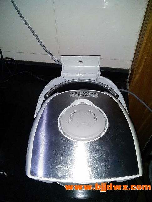

一台虎版110V的电饭煲,没显示报修,换电脑板上的3V电池后,显示正常,但用了10天左右,显示开始出现乱码。但插上电源煮饭时,显示又正常了,但过3小时后又出现故障。测电池电压正常,用吹风机的热风吹一下,都能正常显示,但不长时间故障再现。有什么好办法?请多多指教,谢谢

和美的电饭煲差不多查下上盖上的那个热敏电阻
C0          电池没电
C1          底部热敏电阻或相应输入回路开路
C2          底部热敏电阻或相应输入回路短路
C3         上盖热敏电阻或相应输入回路开路
C4         上盖热敏电阻或相应输入回路短路
C5         蒸汽口热敏电阻或相应输入回路开路

煮饭正常啊。只是不插电源时显示乱码。插上电源后,没一会显示就正常了。而且这种煲 也没有盖电阻。因为盖是随时可以拆下来清洁的。

更换质量好的的3V电池~

看看电路板有没有积尘或异物或蟑螂排泄物。

修好了。是液晶板上有污渍,用洗 板水清洁后,故障排除
