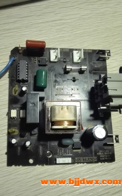

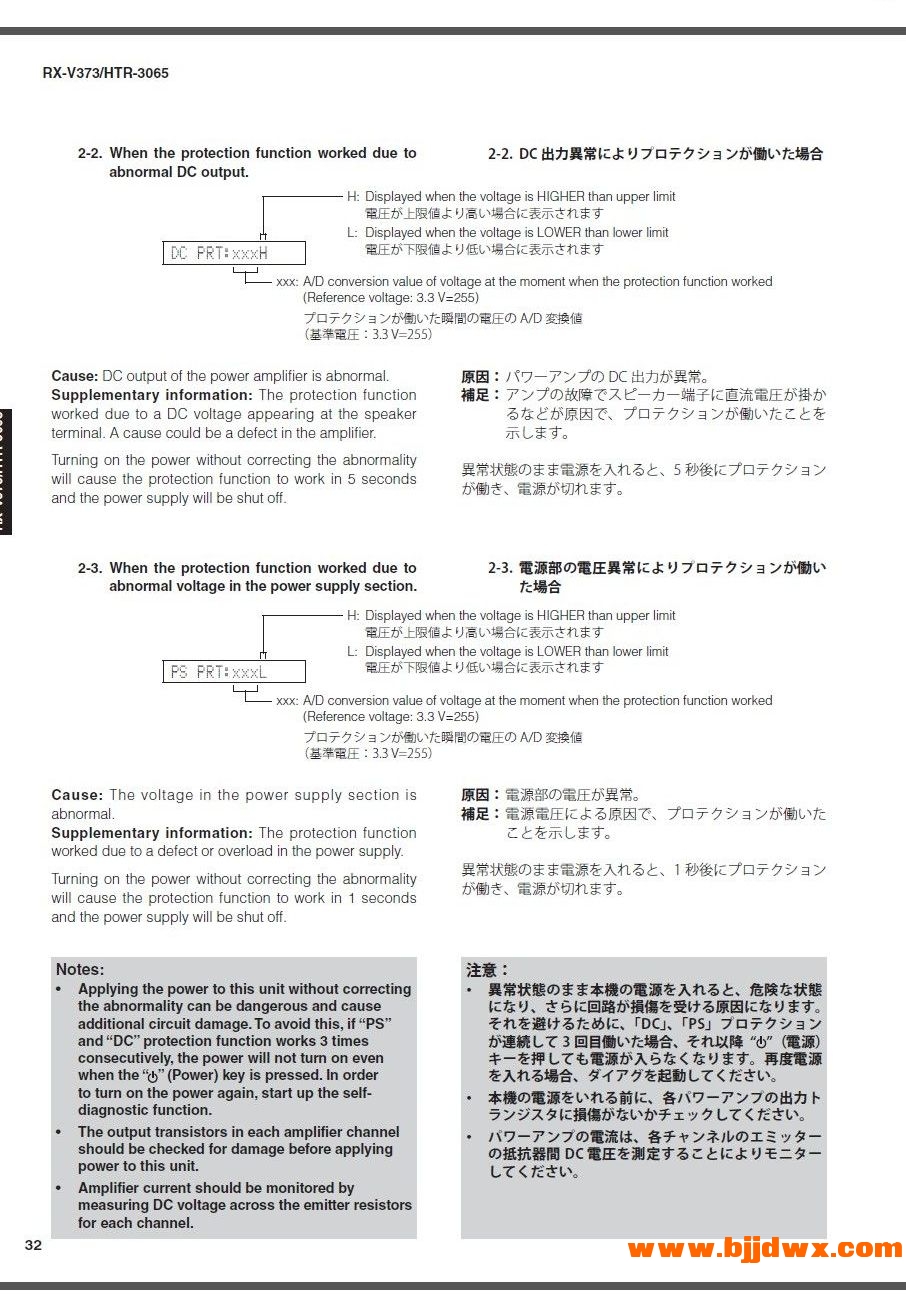

一台RX-V557是三无故障,无任何反应,已修过电源,更换C4开路(223J),Q6击穿(2SK3850),IC3内部短路(TC4130),更换之后开机1秒关机,同时按面INPUT    MODE加MULTICHINPRU再的按开机键3秒,进了工厂模式不不再关机,自检显示PS  PRT   :098   K      接通音源能放大,测+5M(4.9V),RES(3V,数字表测4.7V.),PDET(3V,数字表测4.8V),S10(10V,数字表测10.1V),强制开机久了T401变压器有点烫,,求大神指导 YAMAHAV557副电源1#.JPG 功放自检.jpg

把电源小板拆下,单独通电,测量变压器初级电源指针也是一跳一一跳的,2SK3850和TC4139更换多次。在网上看到如正常工作时电压应如下 PRY:4.7 PDET:4.6 /RES:4.9
+5M:4.7 S10:9.9 YAMAHA电源557.jpg 阿里旺旺557.jpg
