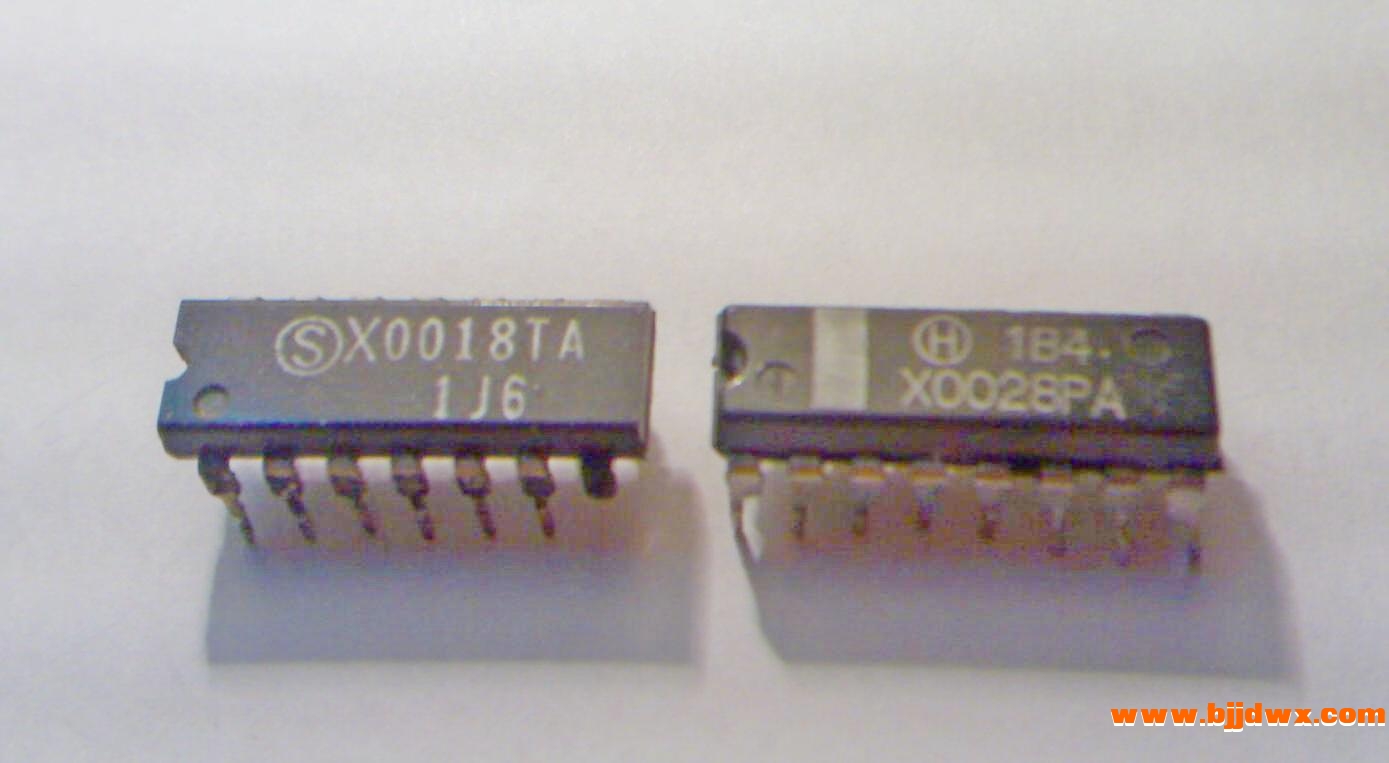

各位兄弟有没有X0028PA X0018TA 芯片资料,提供些,谢谢啦
看照片

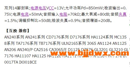

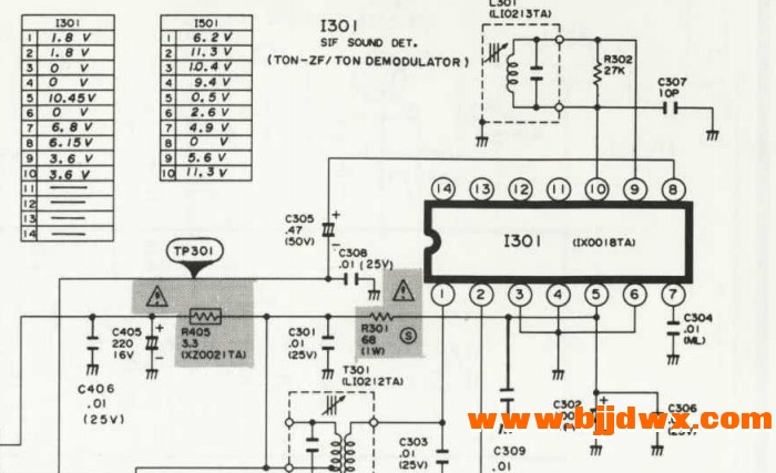

   电视伴音中放及鉴频电路   X0018TA芯片更换AN240/241/340AP,CA3065,HA1320,LA1363/65,M5144,TA7176TA,D7176AP,TB7176
看照片
规格中国芯片AN240= IX0018TA
AN240 (AN240 电视伴音中放及鉴频电路).pdf (169.01 KB, 下载次数: 4)

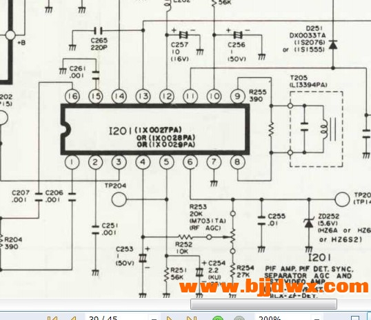

...X0028PA
一旦这个信息具有(中频放大器)IX0027РА= IX0028РА= IX0029PA技术资料,我没有发现这个芯片
看照片

7176我有原装的
