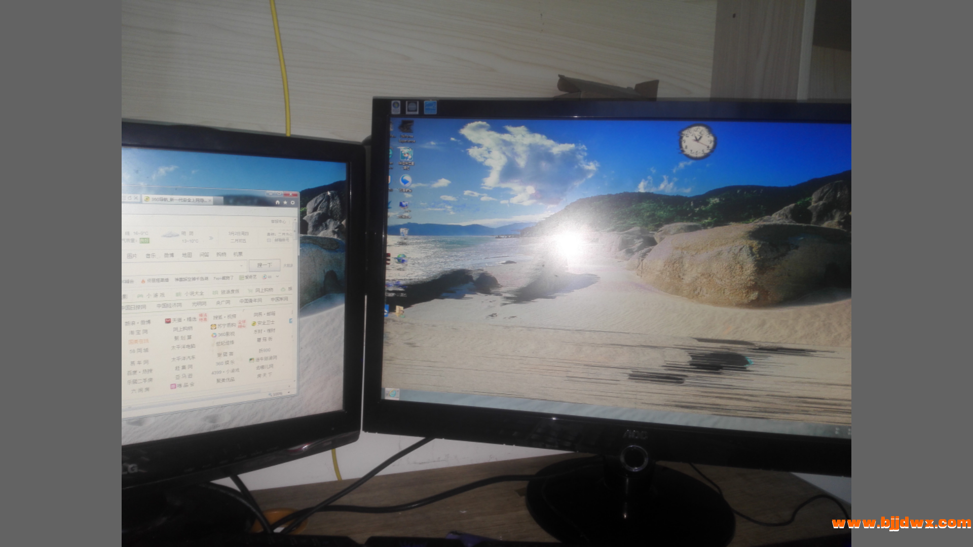

新人小白求助各位师傅,aoc显示器闪烁。放置一段时间后可以正常一个晚上。第二天开机又开始闪烁。用另一台显示器接独显和集显没问题,都是用一样的线。之前晚上3d跑分了一次,第二天才开始出现闪烁,是不是烧坏了?请各位师傅不吝赐教。

有可能屏坏了

先查下电源部分的电解(5V、12V、一部份的还有24V)容量,看看是否有估泡的电解。

屏线检查看看

是要看看电容和灯管
