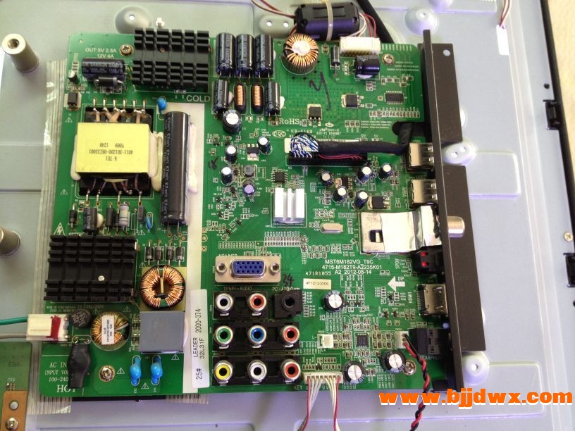

海尔LE32KUH1蓝灯亮不开机,检查发现主板虽然不开机但是主板上面各个三端稳压器电压是对的。不过该机有时候开机不亮蓝灯,于是怀疑数据,于是重写数据电视机修复。修复后发现该机开机指示灯正确显示,开机一会蓝灯点亮,呆一会蓝灯闪烁5下过后一直显示蓝灯,按二次开机后蓝灯显示4下而后熄灭。呆一会屏幕点亮。
亲试机LE32KUH1 MST6M182VG-T9C 4715-M182T9-A2235K01 屏K320WD1 MST_EXT_SPI #ISP_201.rar
