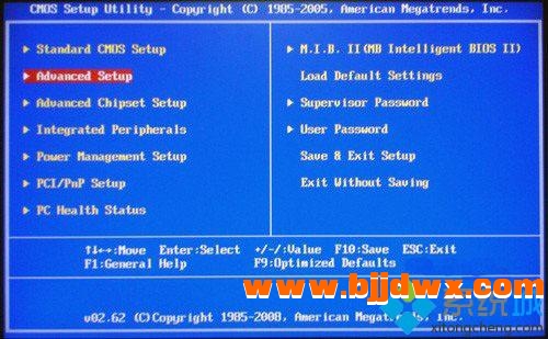

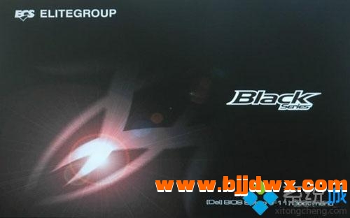

现在使用U盘装系统已经非常普遍,装过系统的用户都知道,使用U盘装系统前需设置电脑开机从U盘启动,多数主板支持启动热键选择开机启动项,同时也可以通过BIOS设置USB启动,由于不同主板设置方法不尽相同,下面小编就以精英主板为例,跟大家介绍精英主板BIOS设置U盘启动的方法。
相关教程:怎么用U盘安装win7系统
一、所需工具
1、ECS精英主板电脑
2、启动U盘:制作U盘PE启动盘
二、U盘启动热键
1、在电脑上插入制作好的启动U盘,重启电脑,在出现开机画面时不停按F11快捷键,有些是ESC键;
2、在打开的启动菜单中,选择U盘选项,一般是带USB字样,有些是U盘名称,下图中GenericFlash Disk就表示U盘,选择这个项回车即可。
三、BIOS设置USB引导启动
1、插入U盘,重启电脑按Del或其他提示键进入BIOS设置界面;
2、在BIOS界面选择Advanced Setup回车;
