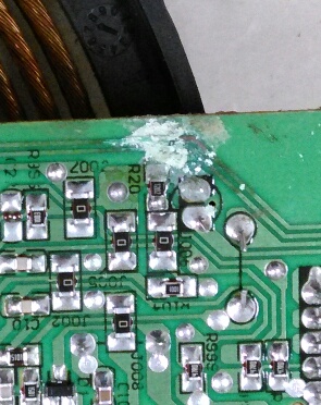

美的C21-FK2101电磁炉不开机,拆机检查,发现腐蚀严重。清洗后试机,正常。

电磁炉进水的比较多,有时会出现一些不定时故障。
