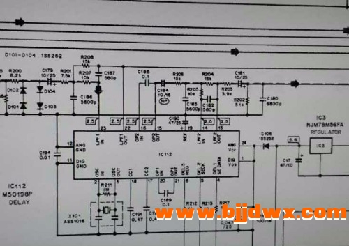

有20年pioneer av功放后置有嘈声,有可能这延时芯片引致有嘈声
图中IC112  M50198P 的1脚供电检测有4.75V,测了IC3输出有5.5V,
请问M50198P供电电压会否过小?
请指点谢谢
