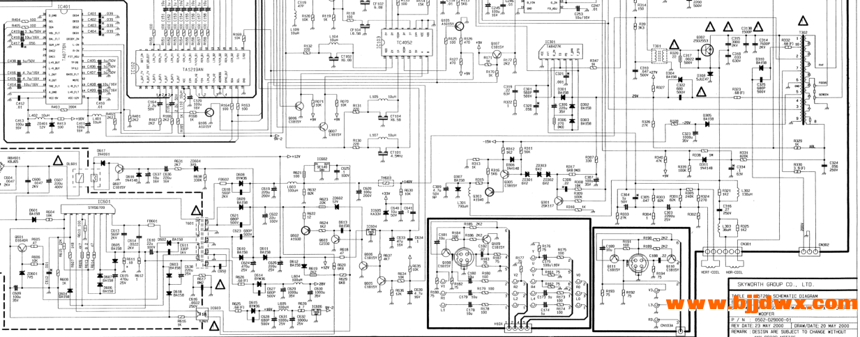

创维数码8000-2922A开机待机灯亮,遥控和面板按键都不能开机,在电源保险处串100W灯泡,灯泡闪亮几下就熄灭,+B电压31.3V左右,关机测300V电压还在。断开行负载(TH603)处,测+B电压32V左右,关机再测300V电压仍还在,但,在电源输出C620处并上100W灯泡,测灯泡两端电压为109V,其它5v、12v、24v也正常。(1)、想问的是行电源已断开了,一般如何检查行电路呢?(2)、能恢复TH603处,短接T301初极,测行管集电极电压吗?谢谢!
