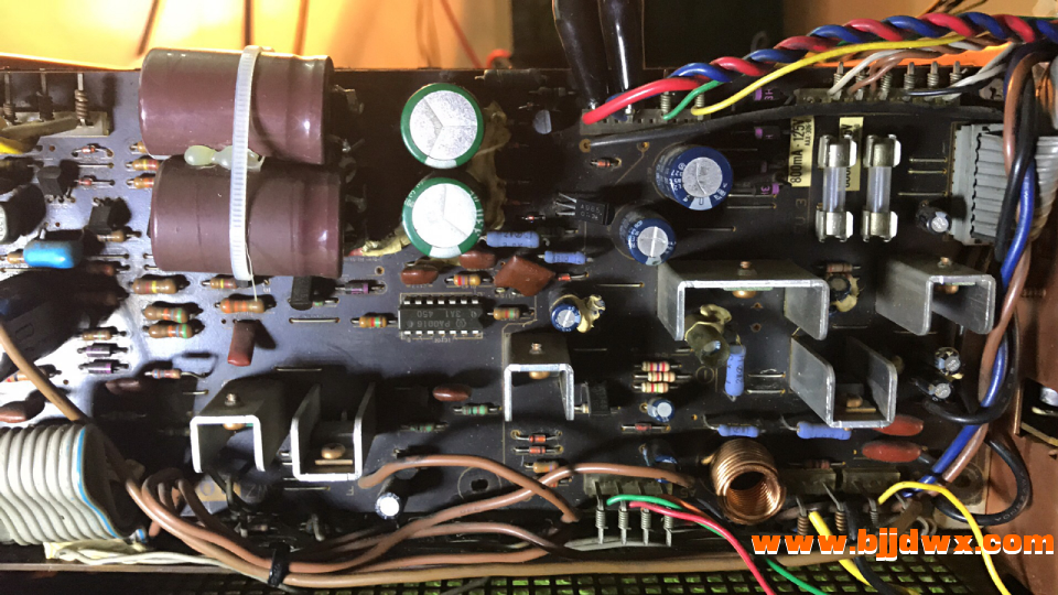

师傅你们好!我现在维修Pioneer M-90后级测试图纸IC101.怎么1到13每个脚都是48.6V的.就14是57V的.是不是IC101坏了?PA0016

有一个常见的错误相信PA0016是一款功放,但它不是,它实际上是一个复杂系统的动态偏差,从而调节增益,以及过载保护电路,
的基本思路是将两个阶段替换更传统的,如在图中: post-190584-0-63660600-1468575457.jpg

谢谢你师傅.我在学习

谢谢师傅你.PA0016是烧了一块.然后很多电阻变值,现在已经修复Pioneer M-90后级.在这里谢谢你师傅
