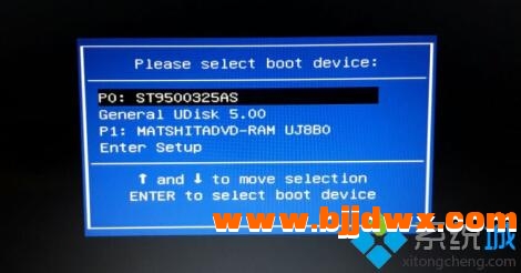

现在大部分的电脑都可以通过启动快捷键选择从U盘还是光盘启动,特别是在重装系统时,只需一个按键就可以选择对应的启动项。有用户发现华硕笔记本电脑重启按F几都不能弹出启动项,那么华硕笔记本重装系统按什么键呢?接下来小编就跟大家讲解华硕电脑的启动热键。
相关教程:华硕笔记本重装系统教程图解
一、所需工具
1、华硕笔记本电脑或华硕主板台式机
2、U盘启动盘:制作U盘PE启动盘方法
二、操作步骤如下

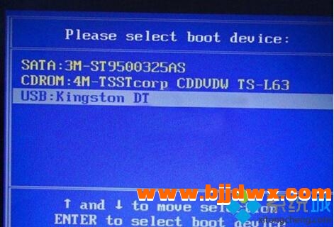

1、如果是华硕笔记本,插入U盘,重启时按Esc,弹出启动菜单,以下图为例,UDisk 5.00表示U盘,DVD表示光盘,P0表示本地硬盘;
2、如果是华硕台式电脑,插入U盘,重启按F8,弹出启动菜单选择对应选项,回车即可;
