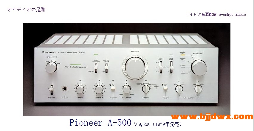

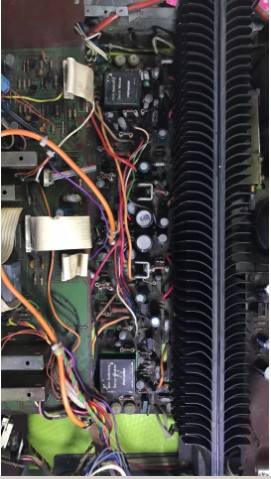

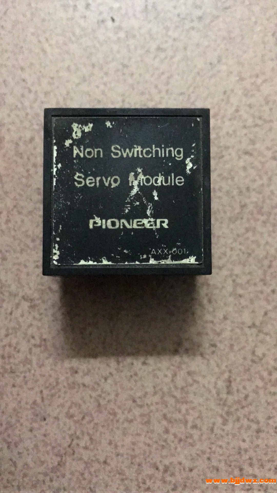

师傅你们好!那个师傅有看过或是知道这个是什么模块?是先锋功放机A-500.没有图纸.我拆机下来那边中点电压是4.5V.没有办法调下来.就不知道是模式因为这个模块有问题.现在我拆下这个模块.那边中点电压是39V.Pioneer A-500 \69,800(1979年発売)

图片上的模块是伺服模块,损坏的可能性不大。
拍摄的图片像素太低。
问题描述不详。

模块就是一个信号耦合变压器吧,一般不会坏

Non Switching Servo Module
非开关伺服模块
this monolithic block, used in amplifiers Pioneer Series A-500, A-700
这种单片块,用于放大器Pioneer系列A-500,A-700
为什么你需要吗?它不被修复,并在同一个模块上不断变化的

现在是先锋A-500功放机后级不工作.毕竟我的维修水平有限.所以在这里能够跟你们师傅学习学习功放机维修技术.现在是后级继电器有吸合.但是没有声音.通电后功率管有工作因为手摸着有点暖
