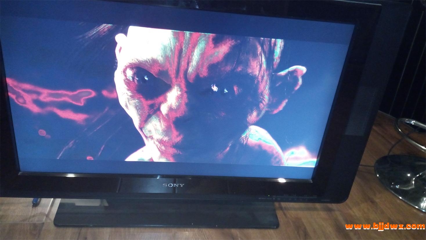

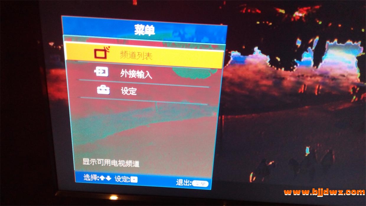

求助各位大师看看这个索尼电视问题在哪儿!按遥控菜单显示颜色正常,就是放机顶盒和碟机会出现下图显示的样子,声音都正常,求求见过修过这种故障的大师指点指点!万谢了!

逻辑板电路或排线不良

这种故障叫鬼脸,1是逻辑板2是程序

谢谢各位,在各位的指导下把逻辑板上的AG15那块芯片换了就好了!
