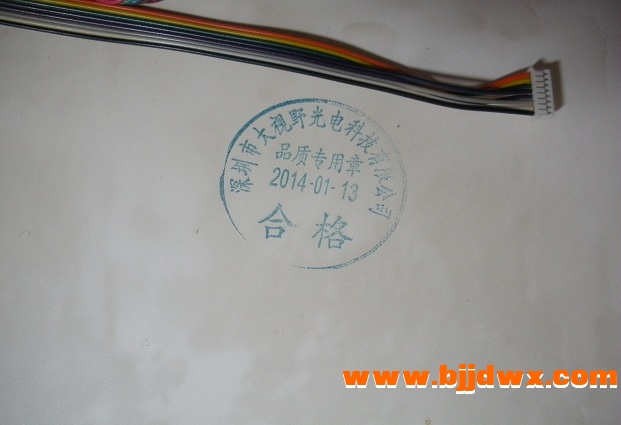

接一台63寸的组装机,光栅亮一下暗一下,怀疑背光有问题,拆了后盖里边啥标记没有,也不知道是啥屏,上边就一个图章;有人拆过这种屏吗,请问靠底边的那个铁板怎么拆,从两头看里边好像有个玻璃条,不知道那个玻璃条是干嘛用的,不敢弄了;请师傅们指点一下;听说拆大屏要专用的吸盘,看样子拆屏行不通了,这个主板上12V是正常的;2组背光供电,背光电压一直在25-45V之间跳变,拔去一个,屏还是闪,插上再拔去另一个,屏不亮,测背光电压还是跳变,哪位哪位大师傅指点一下,主板坏的可能性大不大呢?
底下拐角突出的白色部分就是玻璃条的头
底下拐角突出的白色部分就是玻璃条的头

最好用LED检测仪,测一下背光亮不亮,确定毛病在背光电路,还是LED,以免判断错误,浪费拆屏,搞不好把屏拆坏了。

大屏的,检测仪没效果,已经拆屏查过背光板了,背光板没问题

检测仪起码能判断背光亮不亮吧,像你这样不判断准确拆屏算白拆了,搞不好屏拆坏了,用户不干。

用了测试仪的,但是大屏的跟本点不亮,已经修好了,是背光灯问题

长那块铁板就是灯条了,不用再拆了,直接拿出来便是。你拆了很难恢复原貌的,有可能爆屏的。因为全部都是用胶布黏住的
