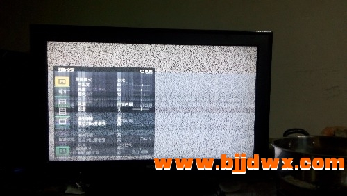

发表于 2017-2-3 17:22 来自手机 | 显示全部楼层 |阅读模式
下部图像跳动

 楼主| 发表于 2017-2-3 17:24 来自手机 | 显示全部楼层
哪位师傅知道是哪里故障

 楼主| 发表于 2017-2-3 17:25 来自手机 | 显示全部楼层
白色区域图像跳动

发表于 2017-2-3 21:24 | 显示全部楼层
应该是屏问题了,试试割边板线CKV1-1,CKV1-3

发表于 2017-2-4 07:48 | 显示全部楼层
屏坏了,放弃吧。

发表于 2017-2-4 11:22 | 显示全部楼层
局部不规则的画面 一般都是屏坏

 楼主| 发表于 2017-2-4 11:28 来自手机 | 显示全部楼层
查了一下感觉应该是屏坏了,谢谢啦!

发表于 2017-2-15 11:43 | 显示全部楼层
屏的问题,我们就是索尼维修站。
