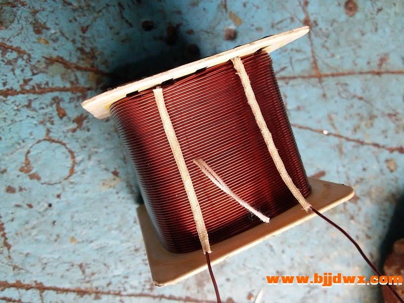

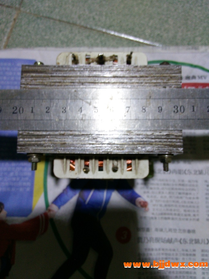

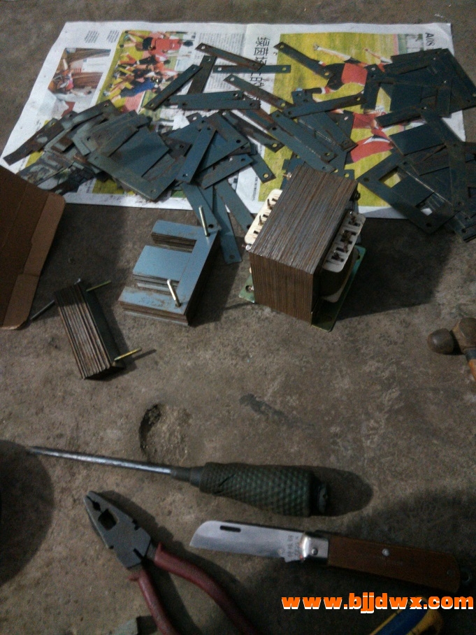

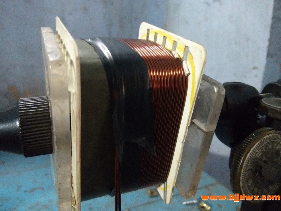

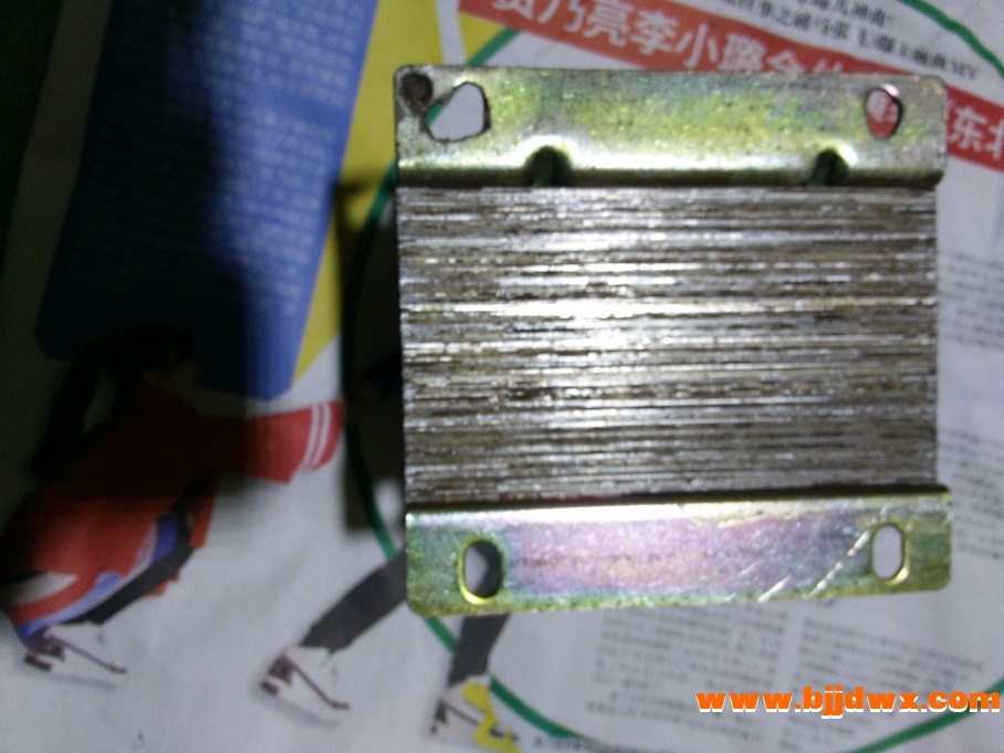

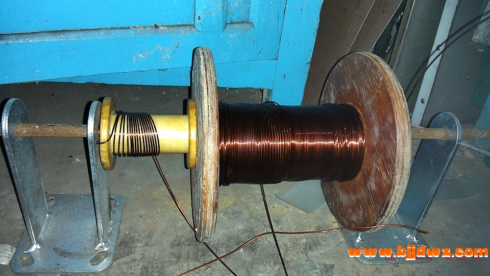

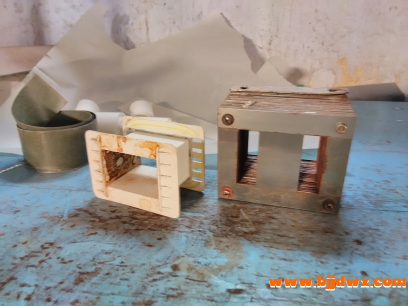

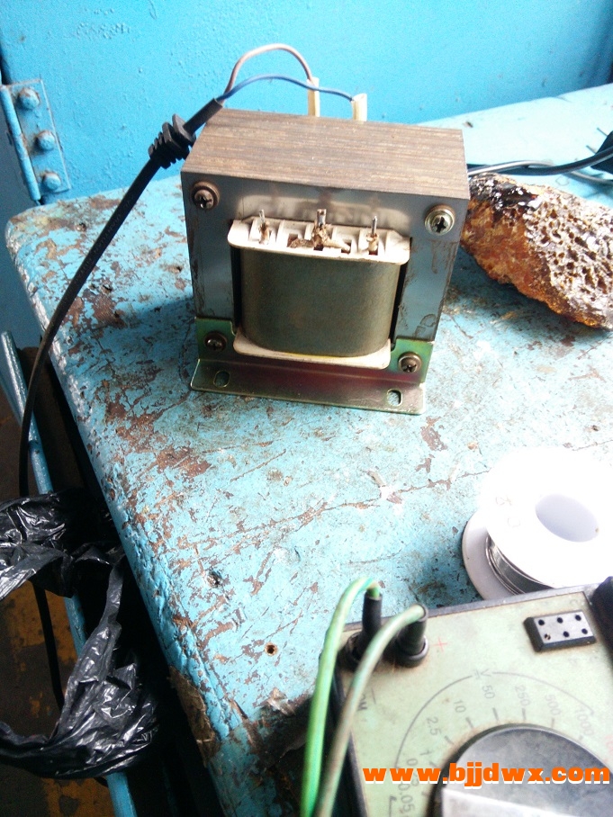

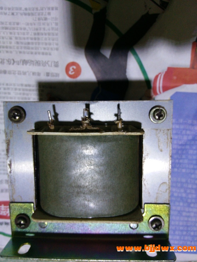

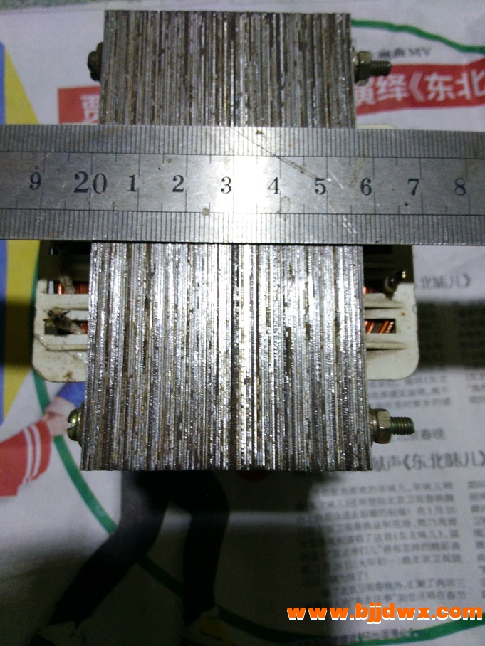

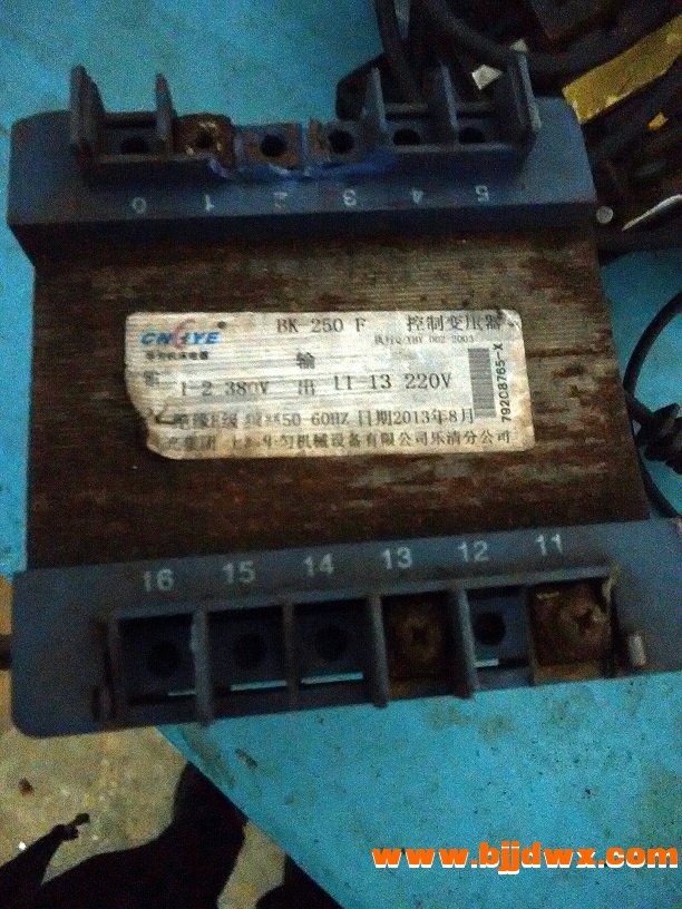

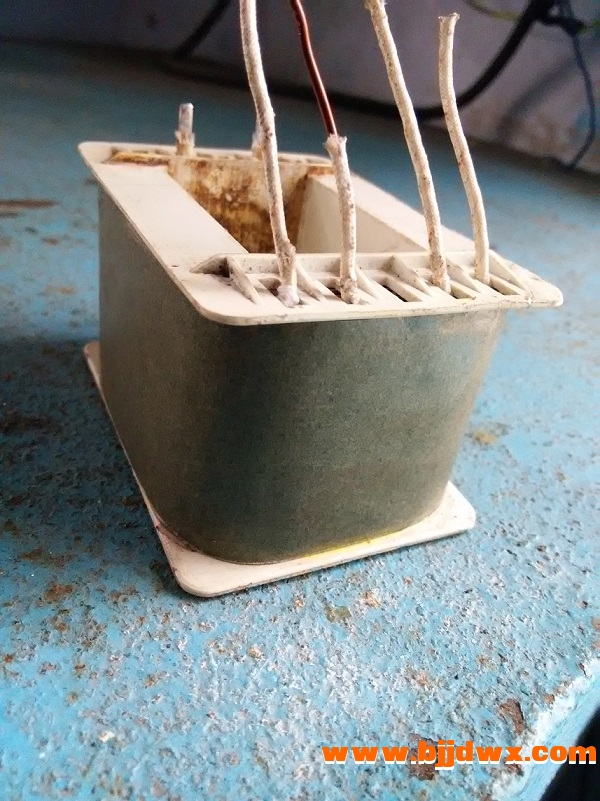

该变压器标称功率250W,铁芯截面积宽3.4CMX叠厚5.65CM=19.21平方CM,初级线径用0.79外径漆包线排绕470圈已完毕,次级线径用原有直径1.25(外径1.32MM计算线径偏小)漆包线将就年后再绕,次级双30V双线并绕66.5圈取67圈X2,骨架计算约4.03层排绕(保守计算),估计刚好四层绕下或2圈左右绕不下四层。 IMG_20170123_103502.jpg

手工不错,铁芯锈得厉害

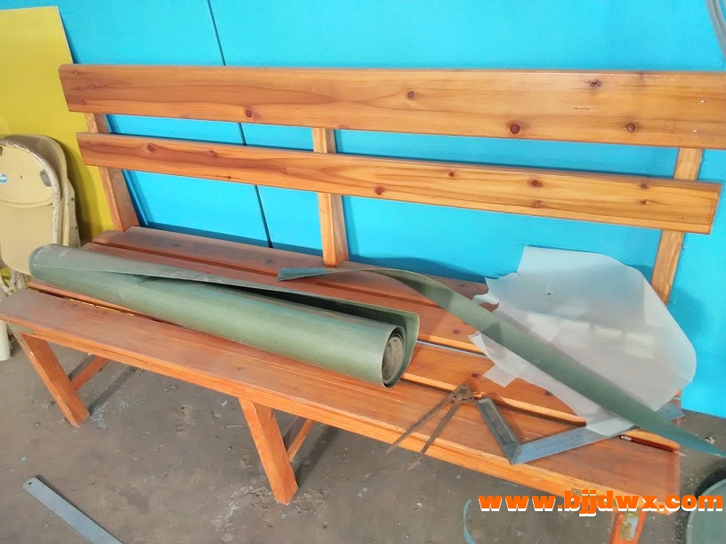

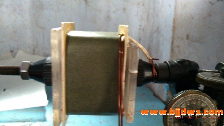

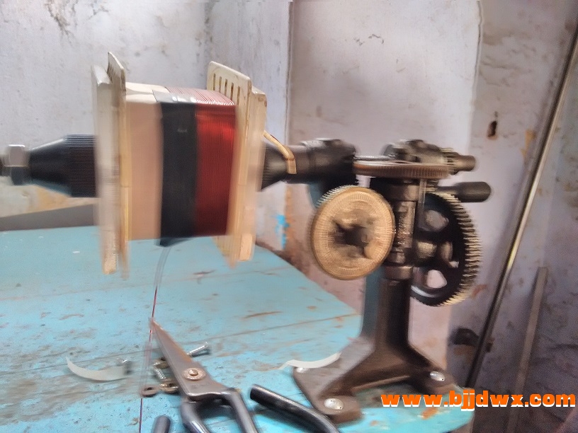

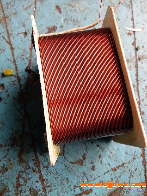

绕这变压器取值12000高斯计算每伏电压2.17圈,初极圈数是477.4圈,在骨架计算每层58.86圈取58圈,共8.22层约多13圈左右,如果按9层计算占高约7.11MM(不包括层纸、线圈弧形等所占的空间)再绕次级线圈可能空间容纳不下,必须压缩在8层内完成,为了节省空间需要一圈圈绕,每圈都注意有否缝隙所以需要更多些时间,昨天下午绕近两小时到下班还差约40圈左右,今天再绕共绕470圈刚好8层,取值约12183.8高斯每伏约2.136圈。本人所安装的音响或其他电子设备变压器如超过70W的都用这种初次极排绕的方法绕制已绕多个,依稀记得自从玩电子以来只买过两个小功率变压器,其余的都是重绕或改绕次级线圈,反正是上班时间,遗留下来近10卷漆包线也算是我自己的了。

手工不错铁芯锈

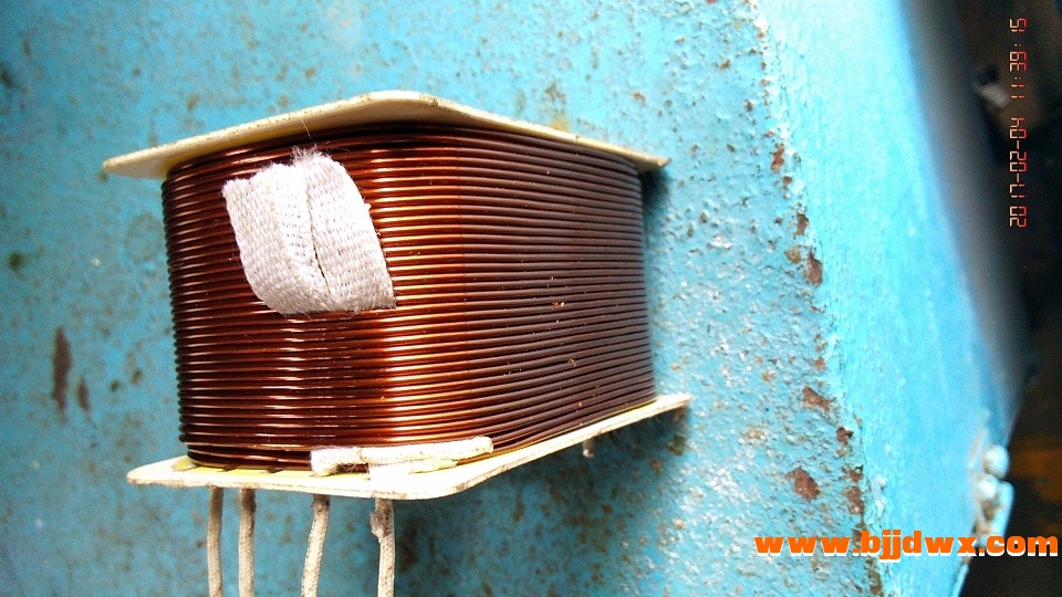

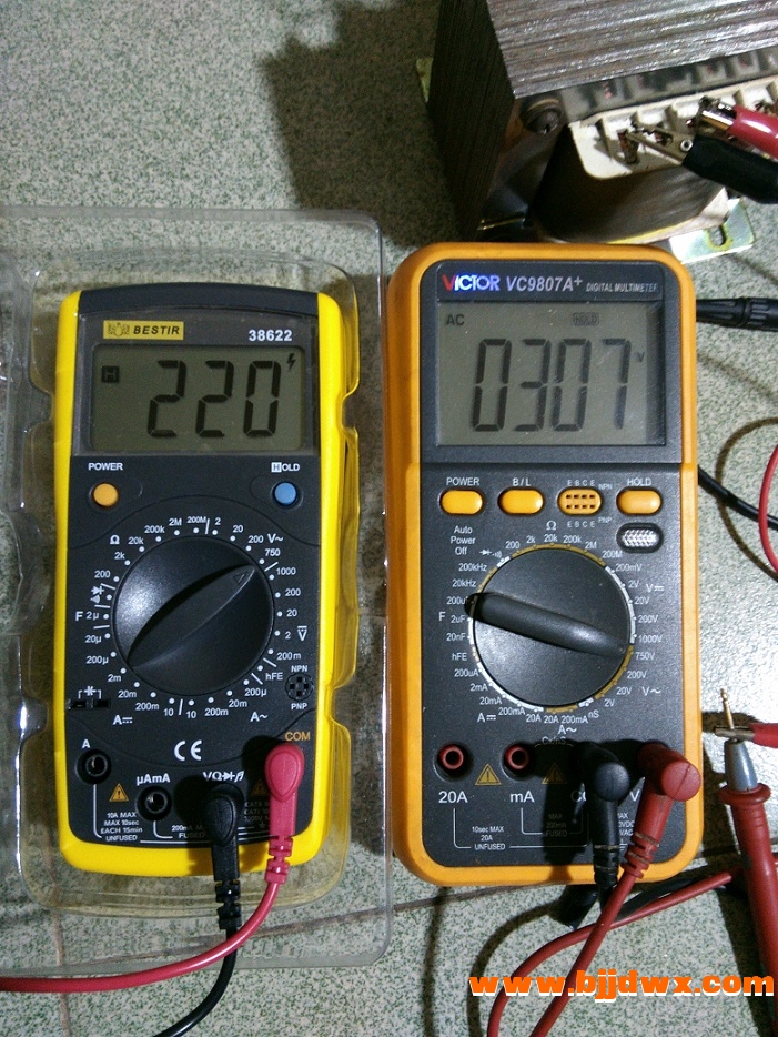

这几天有空就搞这变压器今天已完工。

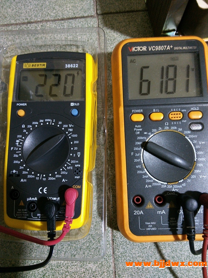

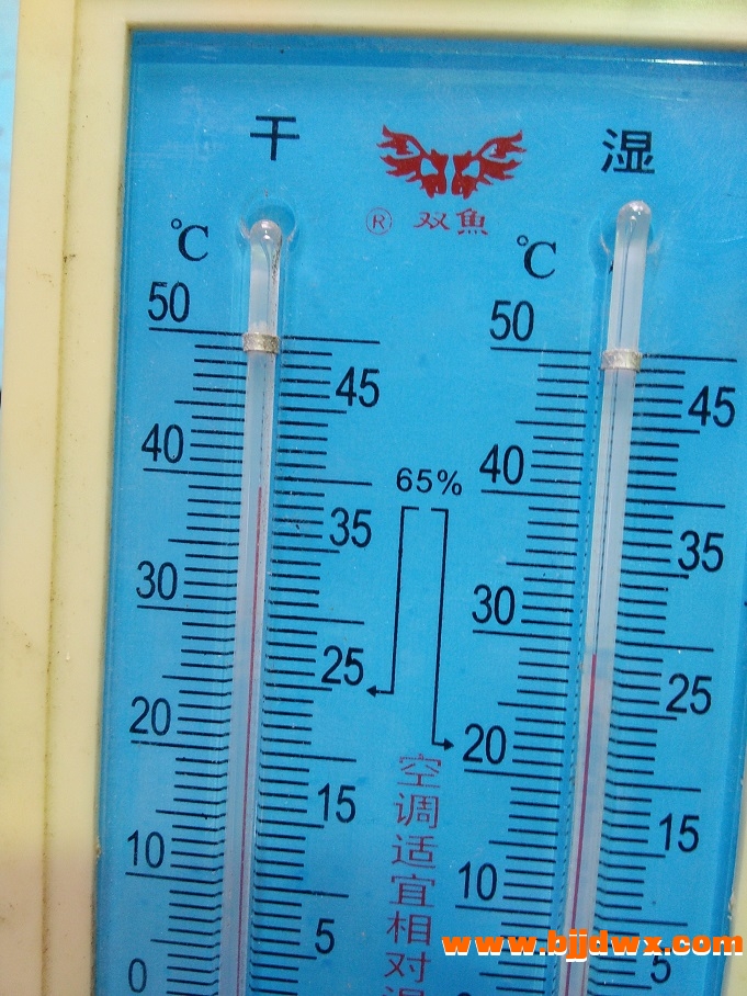

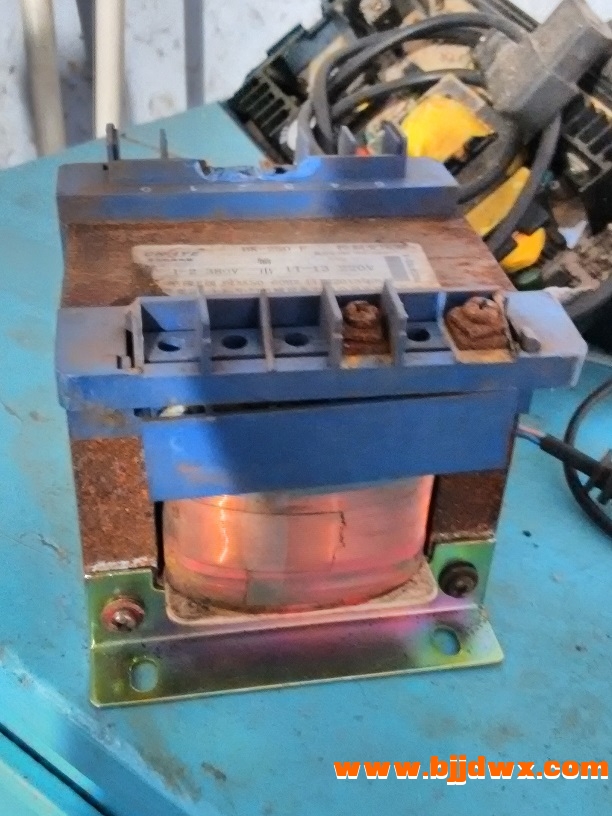

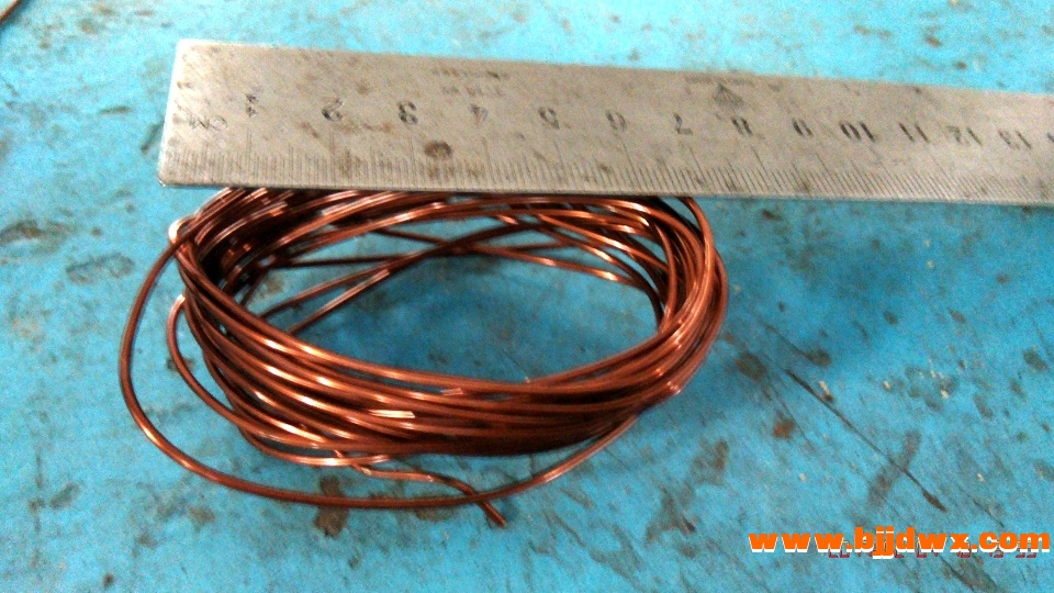

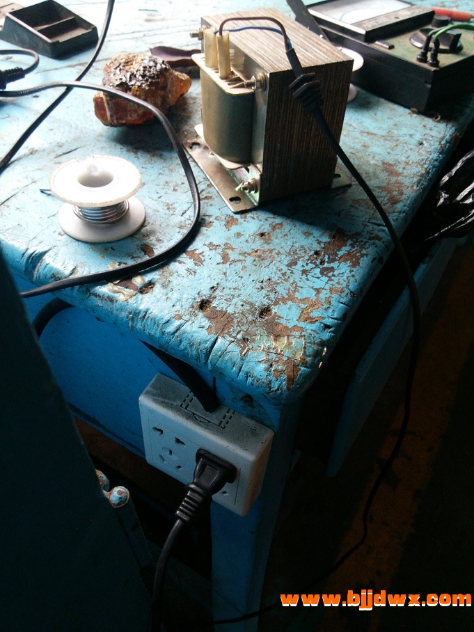

1.计算次级30V约66.5圈,实际绕线68圈约30.68VX2(共61.36V)测量:30.68V次级电压表显示是30.7V偏高0.02V,测量61.36次级串联表显示是61.81V偏高0.45V,不知是来电电压不断浮动而电压表显示更新过慢或万能表精度问题引起两测量电压偏差较大。

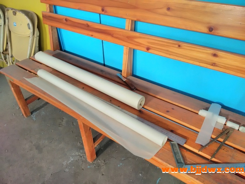

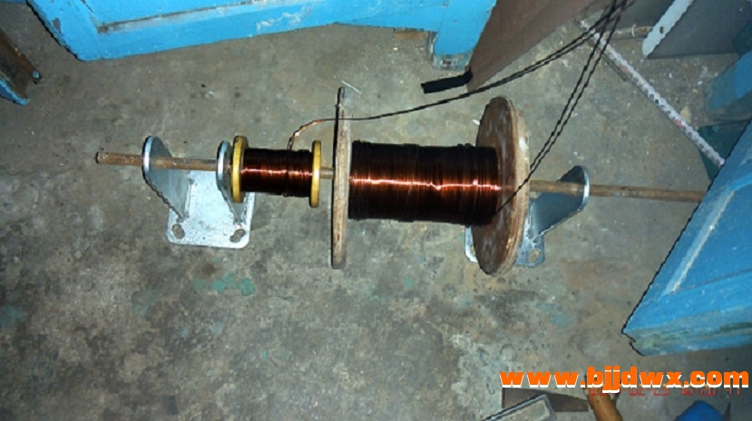

2.放宽测量次级占用线架周长并计算30V用线长度约18.89米取19米,用一个线轮直径3.8CM 长7CM计算共绕151.2圈约19米(稍保守计算)另加绕5圈约70CM避免失误,实际绕完68圈还剩余约3米长线(些少浪费)
3.今天早上10钟接上该变压器输入电压一直到下午5时空载共煲7小时,变压器温度在39.5度--40度(最高)范围内浮动,未察觉到温度继续上升迹象(本人觉较理想温度范围)。
4.该变压器用两个同规格的铁芯来挑选最好的硅钢片,最差的硅钢片只是某点些少锈斑。
