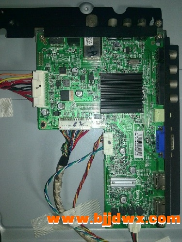

先锋LED-46E600D反复重启。拆机查灯条正常,灯条电压基本正常,重启至关机时略有变化,其它电压基本正常;重启的瞬间有英文名标显示,信号插入所有输入口均无图声。分析可能是主板问题,于是换了主板,问题解决,一切正常。

发表于 2017-1-22 18:05 | 显示全部楼层
重写数据可能会好。

发表于 2017-1-22 18:47 | 显示全部楼层
主要是 数据的问题

发表于 2017-1-22 19:30 | 显示全部楼层
主板上的每个小电压多正常的吗? 那刷机一下试试看呀,也许能好吧、、、、

发表于 2017-1-23 00:26 | 显示全部楼层
同意换板

发表于 2017-1-23 09:25 | 显示全部楼层
刷机一下试试看呀
