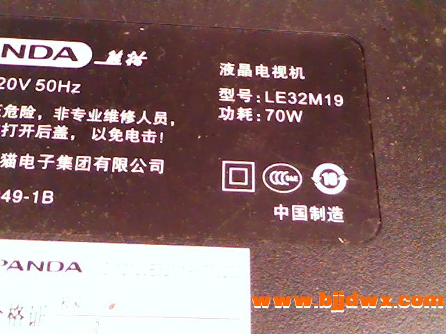

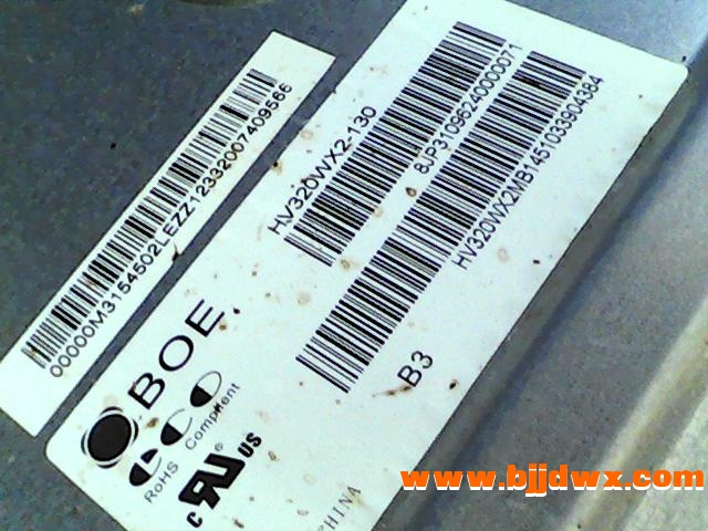

求熊猫LE32M19电视数据(程序软件),屏号HV320WX2130,屏看不到屏号有下图!编程器读起芯片信息;编程器固件版本:V2.0 。002:  使用模式A扫描VGA口...
003:  MSTAR方案,型号以MST、TSUM、SE、FE开头,程序在外挂SPI存储器里。
004:  当前所选:MST_EXT_SPI #ISP,容量:128M位,16M字节。
005:  >------------------------------------OK---------------------------------------<
006:  采用自动识别到的线序,SCL: VGA--15; SDA: VGA--12.
007:  主芯片型号: MST6M181/182 。
008:  SPI闪存型号:EN25Q32,缓冲区调整为4M字节;状态寄存器值: 0xBC。
009:  开始读取芯片......
010:  -->读取成功,用时:129.3秒。
011:  -->自动校验...
