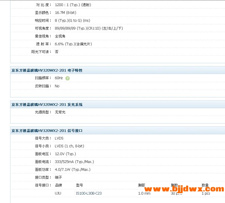

发表于 2017-1-19 13:39 | 显示全部楼层
先看看,能不能控制,就是遥控能不能关机,按键有没有反应。再测量逻辑板上面12v供电到了没有

发表于 2017-1-19 14:11 | 显示全部楼层
故障没有说清楚,有伴音吗,用AV输的信号,检查AV切换电路。屏显示厂标吗,或是存储器软件有问题,要刷机。即供参考

 楼主| 发表于 2017-1-19 14:36 | 显示全部楼层
逻辑板上面12v供电到了.有12V,摇控能开关机,屏上只有蓝屏无认和字符指示!

 楼主| 发表于 2017-1-19 14:39 | 显示全部楼层
zhanshiping 发表于 2017-1-19 14:11
故障没有说清楚,有伴音吗,用AV输的信号,检查AV切换电路。屏显示厂标吗,或是存储器软件有问题,要刷机。 ...
用TV/AV都是没有图像和伴音.屏上以没有字符指示(包括厂标)

发表于 2017-1-19 17:07 | 显示全部楼层
那么屏的可能性大,就测量屏边条上面的所有电压,VGH VGL VER WCC 分别是多少?一般有20v左右-8v左右的电压。如果有这些电压,说明主板驱动基本上正常,屏上面边条不良,或者一个屏模块坏,如果只有12v一个电压,那么更是屏坏,相当于逻辑板坏

发表于 2017-1-21 09:57 | 显示全部楼层
先点屏看看是否正常,排除下主板程序问题及主芯片问题,如果是屏问题,12V正常,继续测逻辑板基本的几大电压VGH   VGL   VDD VCOM......等,或代换逻辑板程序处理IC
