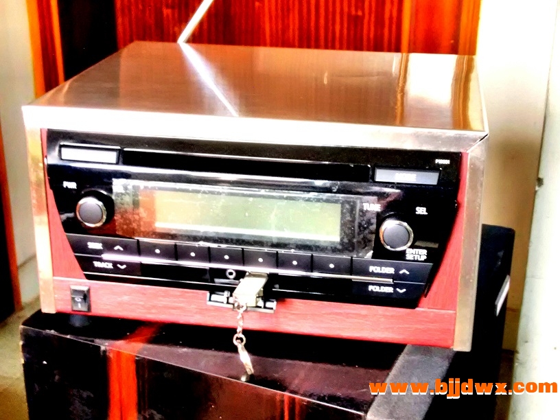

这套车机工程太大了!
1.分别(顺便)重绕变压器两个,25W和50w各一个。
2.修理6.5寸喇叭顺便四个(全部喇叭波纹板胶水脱落)。

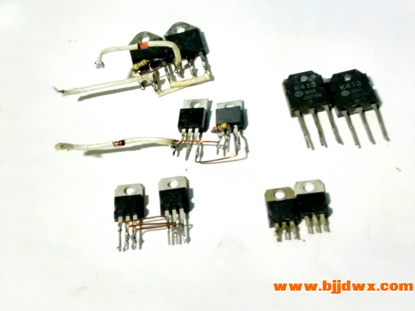

3.安装稳压电路板一块,试用稳压调整管用场效应音响功放管K413、电动车控制器管80NF70/80A(两个拆车)、IRF3205(110A两个、无字功放复合管(两个)、7809两个(新买)、7812两个(新买),以上都加散热板因发热过大不敢用,最后用两个正品足电流的7812发热较少成功。
4.全手工打造机壳,由于车机上下不平衡难度较大,尺寸:宽30CM,高15cm,深23CM
5.调整音箱音质多次才些少满意。
以上这套车机上星期六已送出给亲戚小朋友玩了。

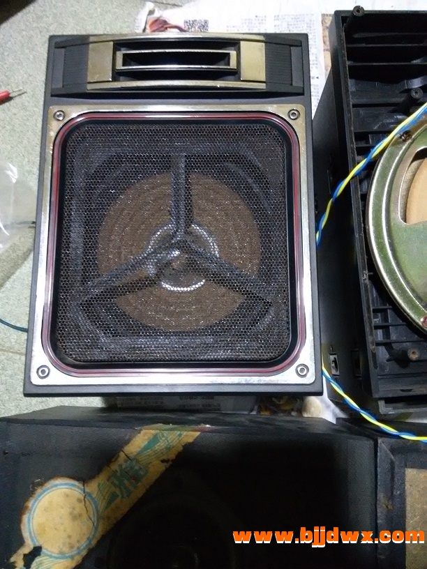

确是一件玩具,这车机对音乐发烧友来说无论是功率还是音质是远远不够的。上几年我也上网买了一台现代锐动323车机以及同样的分体式原装收录机音箱以及原装6寸4欧喇叭送给一个朋友的两个小朋友玩,该车机上下四正不用做机壳,变压器是拆黑白电视机50瓦变压器改绕次级线圈而成并做一个小铁箱装起所组成的直流电源对车机供电,当时这两两个小朋友整天都开机玩这台车机,但过了不久有个小朋友把一个钱币塞进车机的CD里面令到该车机不能放碟,朋友说有空再拿给我修理但一直都不见送修。
以上喇叭在上两年在单位车间拆下来不知是什么朝代的音箱,估计是车间广播或通知用的,但全部喇叭的波纹板胶水都脱落已全部修复好如图片。
