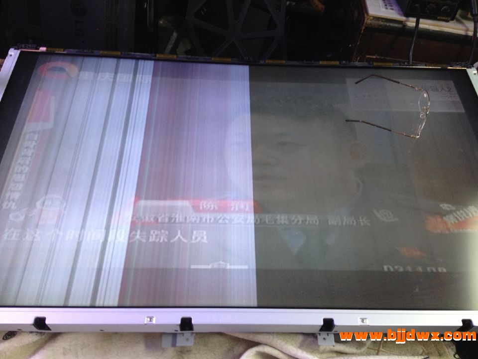

昨天用我门市一台46寸SONY换来一台LG液晶42LH30FR,原来那台SONGY46寸图像显示双影三星屏大家都说无法修复,于是我就用他换来这台LG42LH30FR,换来这台机器起初开机背光亮无字符,反正也是修不起卖废铁一样的钱,因为我那台好交货些于是在不补钱的情况我就用我的坏马换他的坏马。闲下来开机我首先将主板到逻辑板清理效果不变开机出背光亮屏幕暗屏。于是接着清晰逻辑板到屏两个排线开机发现雪花出现,当我暗自高兴此时发现雪花暂停了,接入画面发现每次开机画面不一样,不过最后还是都要暂停,起初怀疑过逻辑板,因为该逻辑板上面有个蓝色发光二极管开机瞬间亮过后就慢慢消失,故障就像图像慢慢变淡一样,不过最后检查逻辑板到屏的电源发现那些电压开机图像正常和不正常并没有变化,所以最后放弃了对逻辑板怀疑由于声音一直不变最后转向对屏幕的怀疑,这个机器还有点大家今后维修这种机器要注意的是该机不接逻辑板背光是不会亮的,我估计这是厂家设计就是这样,当逻辑板工作不正常主板就不会让背光点亮,这点和其他电视机不太一样,而且这功能估计逻辑板和主板还是总线控制的。接下来就拆开屏,当我拆开屏后结果不一会就发现图片那儿接触不好,于是老办法修复,现象看图片。所以有时候我们可以用自己门市的死马去换有可能修复的死马。

自己的还可以!玩玩!若是给他人(客户)维修!这样做只怕不行!原因,使用不会太久!

 楼主| 发表于 2017-1-15 19:44 | 显示全部楼层
如何处理故障是你自己的事,我用该法曾经修过一台TCL42寸到现在已经4年多未有复发,近几年修过多台长虹就不用说,假如这种方法不长久,原来的计算器就不能用了。

发表于 2017-1-17 19:08 | 显示全部楼层
科利达王 发表于 2017-1-15 19:44
如何处理故障是你自己的事,我用该法曾经修过一台TCL42寸到现在已经4年多未有复发,近几年修过多台长虹就 ...
此法假如能用一年的话,那么此法可值得借鉴!学习啦!谢谢!

昨天遇到一台长虹ITV37830EX屏坏,也是软排线接触不好,故障时一动边上的软排线就好,但一直没找到软排线哪接触不好的具体位置,所以也找不到压哪,最后放弃。
