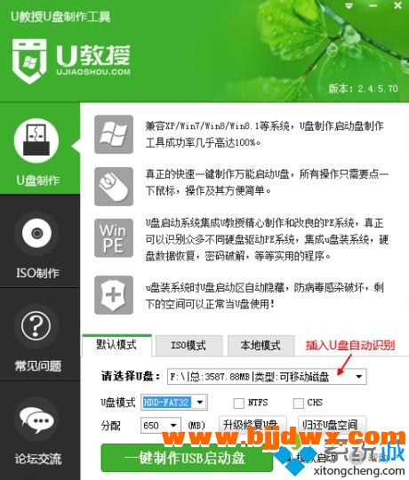

pe系统是Windows的预安装环境,是迷你版的Windows系统,在电脑系统无法启动时,可以通过pe引导从而启动计算机,在pe系统下可以对硬盘进行各种操作,也可以安装系统,那么要怎么进入pe系统呢?下面系统城小编就教大家电脑打开pe系统的方法。
相关教程:如何在pe下安装win7系统
准备工具:
1、U盘一个,转移U盘内的文件
2、U盘PE制作工具:U教授U盘制作工具
3、BIOS设置:开机从U盘启动设置方法
电脑进入pe系统步骤:
1、首先下载并安装U教授制作工具,安装后运行U教授,插入U盘;
2、点击“一键制作USB启动盘”,直到提示启动U盘制作成功,点击确定;

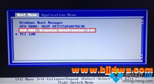

3、重启电脑,按下F12/F11/ESC等按键,会弹出一个启动项菜单,选择USB字样的项或者U盘名称,按回车键;
更多文章信息请访问怎么进入pe系统  电脑打开pe系统方法:xitongcheng.com/jiaocheng/xtazjc_article_18495.html
