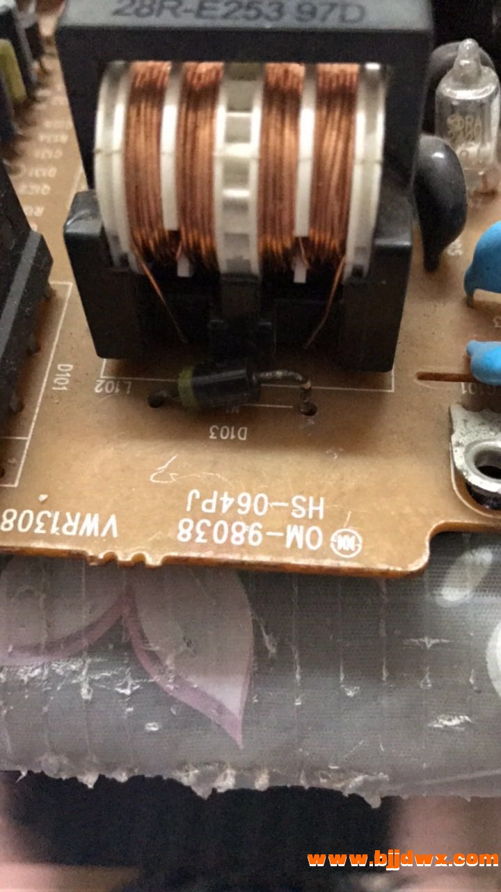

skv698是什么二极管?想请教师傅.这个是在先锋DVD刻录机DVR-1000电源板里面的二极管.电压是110V的

我刚才看看了应该是个双向触发二极管.是防止电压过高保护的.因为这个设备主供电电压是110V.只是我不敢确定

要么就是瞬态抑制二极管

用110V压敏电阻代换吧

一般用的是7D271K、10D271K压敏电阻就好了
这是DVD在100V电源电压日本国内市场
看照片
你不能在电压270V至100V电压使用压敏电阻
