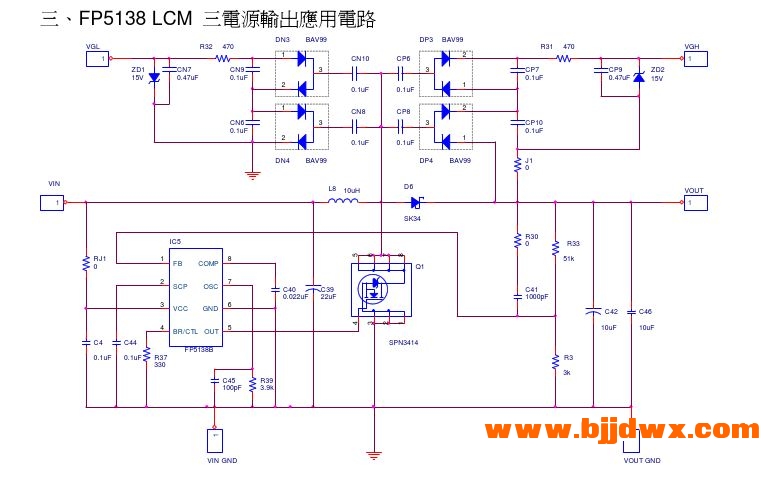

图中的DP3\DN3会形成电容式升压电路吗?请多多指教。谢谢

我觉得有可能。
