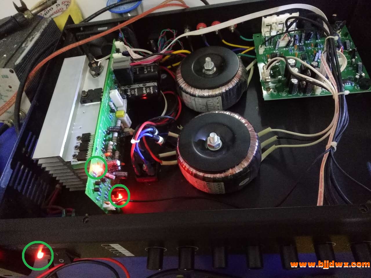

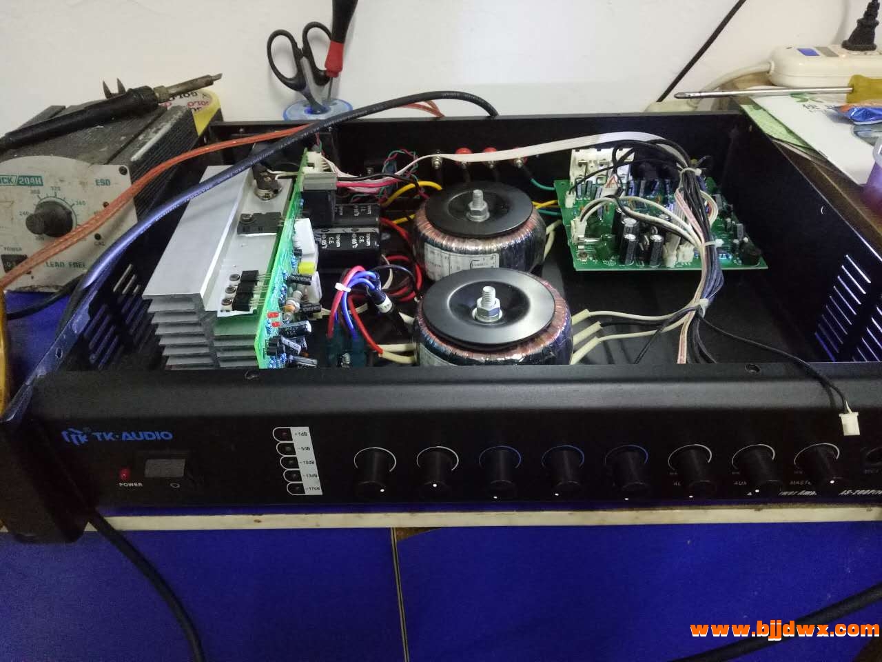

求助各位老师:
一台霍尼韦尔(AS-200P)功放[见图二]
开机后指示灯亮,但是出现报警声,喇叭没输出.
经外观检查整机没有烧坏的元件.2SC5200和2SC1943对管都是好的
图一为整机外观
图二为整机铭牌
图三为开机后指示灯亮,此时出现报警声
图四为出现报警声后关机指示灯反应,2SC5200管对应的指示灯灭的慢,2SC1943管灭的快
图五为拔掉红黑线插座(输出变压器的输入端),2SC1943管对应的0.33欧姆/5W电阻发热严重
图六为NE556N保护芯片
以上问题如何解决?

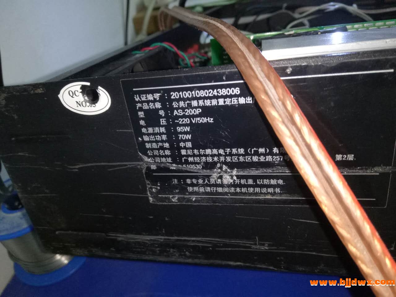

图二为整机铭牌
图二为整机铭牌

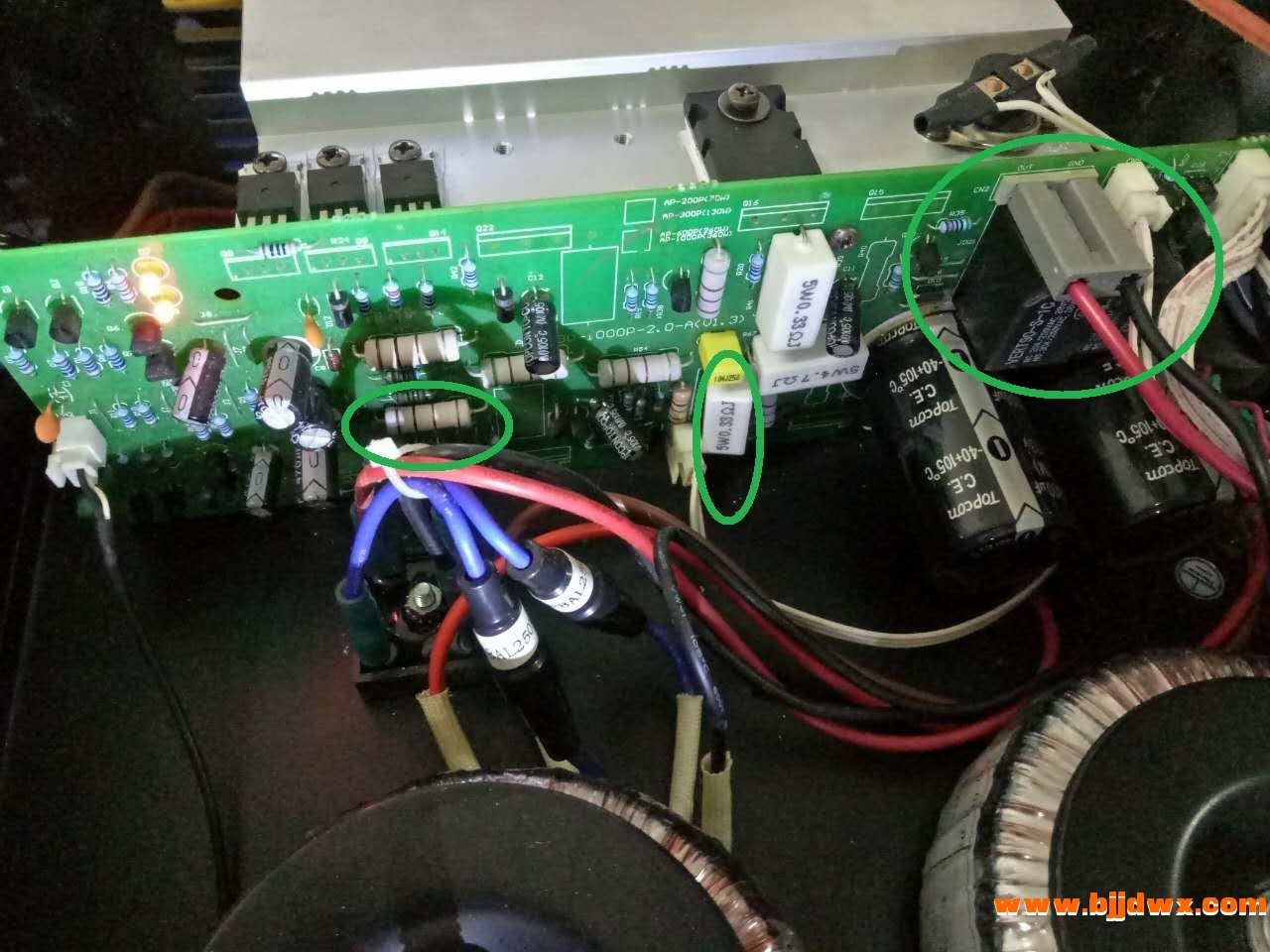

图三为开机后指示灯亮,此时出现报警声
图三为开机后指示灯亮,此时出现报警声

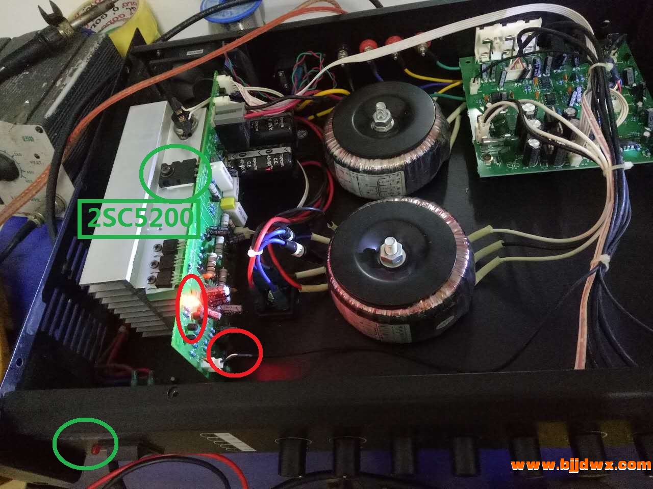

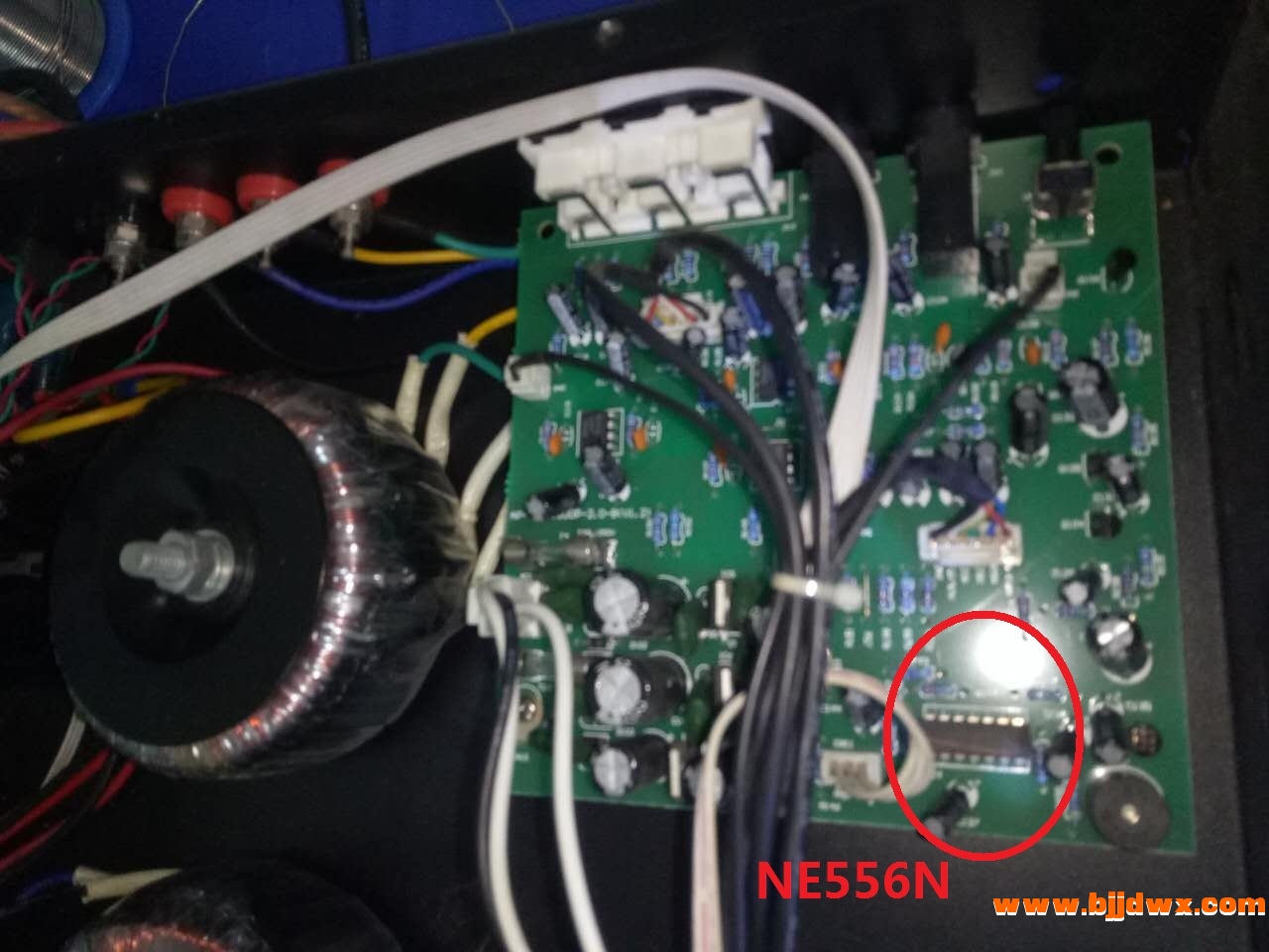

图六为NE556N保护芯片
图六为NE556N保护芯片
