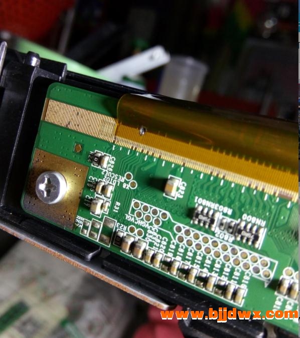

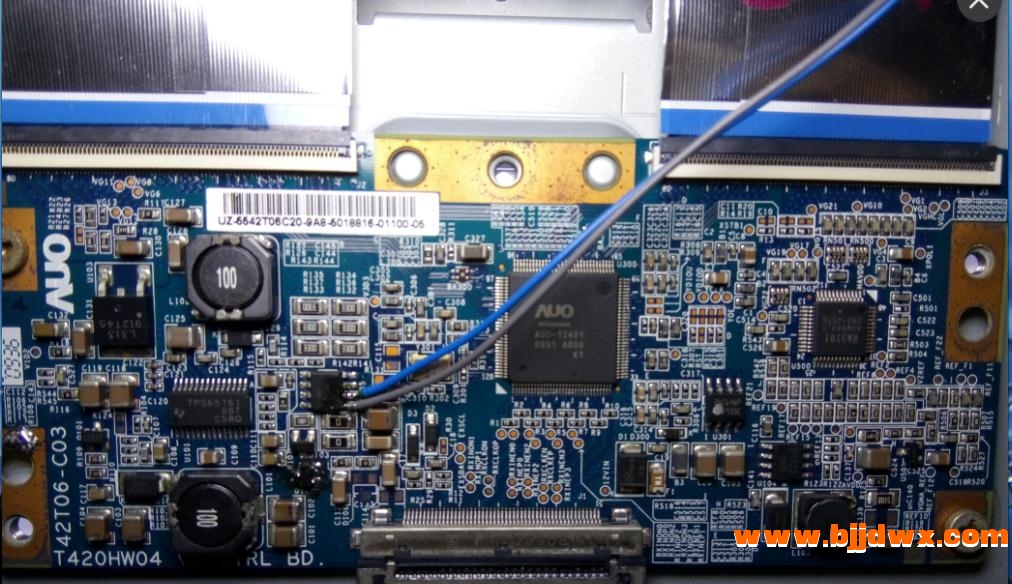

接个海尔液晶电视LU42K1声音正常,图像则出现断断续续模糊现象而且带有不同颜色的竖条!一看便知屏问题!拆机检查逻辑板发现VGHC栅极脉冲高电平电压为0V(正常18-27V电压根据屏而定)此机的VGHC电压是27V!断开逻辑板到屏电路的2个屏排线VHHC电压恢复正常,又逐一断开左右的2路屏排线发现当断开左路屏排线时VGHC电压恢复正常。故障怀疑出现在2个方面:1左路屏电路及屏本身内部问题!2逻辑板的VGHC电压形成及控制电路本身如:负载不起等原因!仔细检查了左屏电板上VHHC电路没有什么电容啊电阻之类的并连的玩意而是直奔屏内部去了!回头看看逻辑板的VGHC电压控制及形成电路:电压由D102(LD37)从15V倍升压取得27V到U105(RT8901)1脚!2脚是VHHC电压控制输出!当VGHC电压电路中出现负载问题或短路时U105 2脚输出电压自动关闭!1脚电压正常!为了确定是屏问题还是U105的控制电路问题,本人用了一个损招短接一下U105  1、2脚乖乖后果好严重:屏线冒起蘑菇云烧断了D102光荣牺牲! 看来的确是屏内部短路问题引起!(其实只需要断开左路VGHC到屏内部线路即可)更换了D102开机 测量VGHC电压正常了!插上信号一切正常了!!我靠!这样也行啊! 360截图20170105132237428.jpg 360截图20170105132304821.jpg
