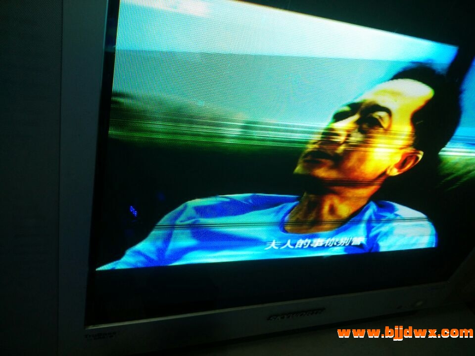

接修一创维29T66AA彩电,机芯为5P30,故障为指示灯亮不开机,经几天检修,最后是经代换枕校管出现图像,现在图像有多条横黑线,位于中间和下部,代换场块和周边电容无效,请大家帮忙指导一下,谢谢!

发表于 2017-1-4 19:46 | 显示全部楼层
查场部电容...........

 楼主| 发表于 2017-1-5 12:15 | 显示全部楼层
电源滤波电容我都用示波器测量了,没有发现滤波不良的情况

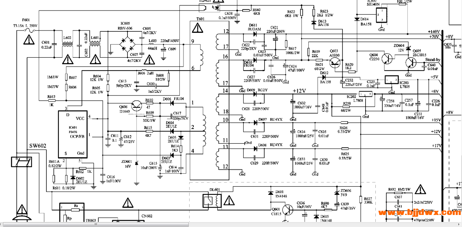

 楼主| 发表于 2017-1-5 12:18 | 显示全部楼层
该机电源+B输出25伏,经代换电源部分可疑原件维修好,现在是去掉ZD604开机的

 楼主| 发表于 2017-1-5 12:19 | 显示全部楼层
该机电源+B输出25伏,经代换电源部分可疑原件未修好,现在是去掉ZD604开机的

 楼主| 发表于 2017-1-5 19:26 | 显示全部楼层
场部分滤波电容及电源部分滤波电容我都已经更换,还是出现屏幕中下部黑横线,这是现在该机的主要故障,电源暂时可以不管它。

 楼主| 发表于 2017-1-6 16:32 | 显示全部楼层
谢谢各位师傅的热情指导与帮助,该电视修好了,我再次代换场块和在C308/C320上并接103电容就不再出现横黑道道了。

发表于 2017-1-9 11:25 | 显示全部楼层
左右没有收窄,彩色正常,基本上说明电源供电正常,而上下折叠不均,重点检查场扫描电路问题

发表于 2017-1-21 10:13 | 显示全部楼层
这种故障,明显是场功放电路问题,你们址得太远了。
