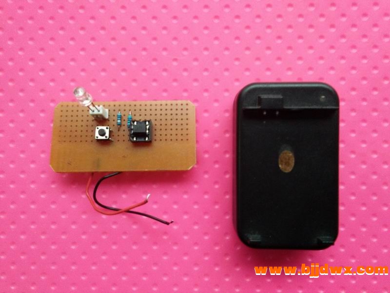

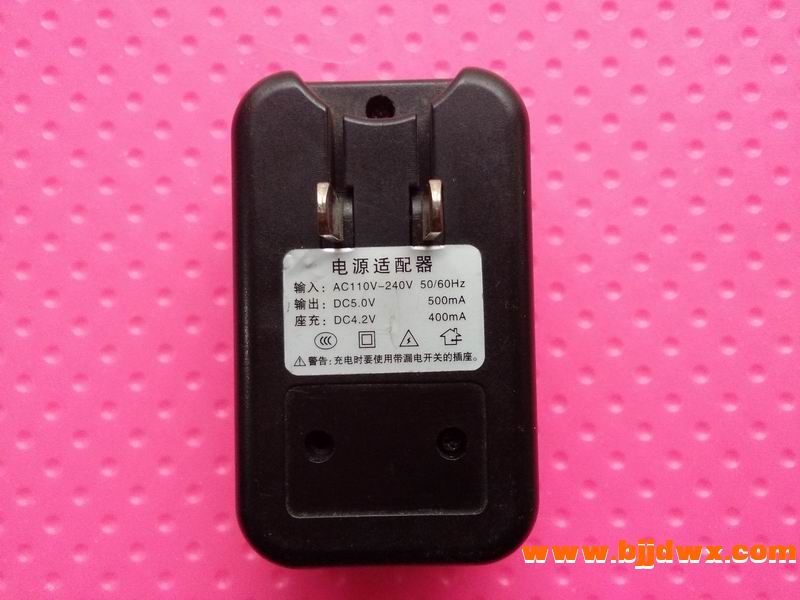

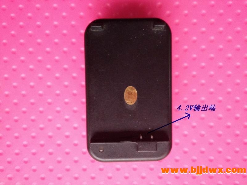

废弃的DC5V/500MA,4.2V/400MA电源适配器。扔了可惜,做点什么呢?
一,去掉USB数据线的输出插头、改接两只鳄鱼夹,就成为一个实用的维修用5V电源。

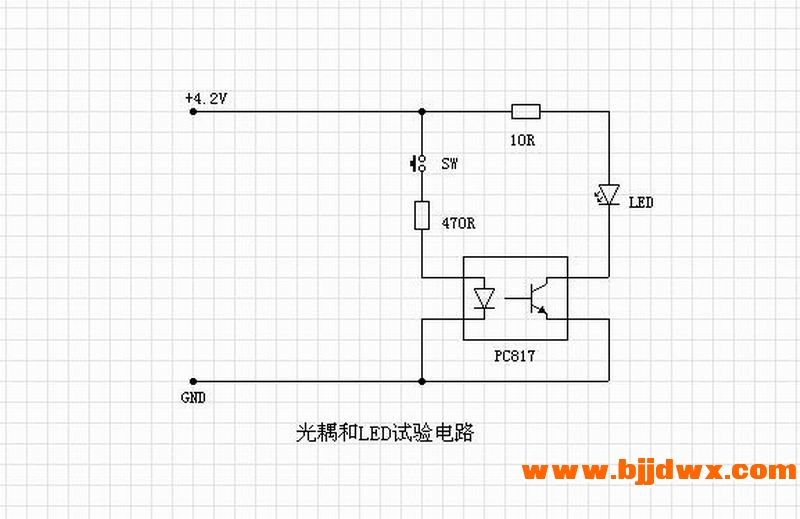

二,找几个元件制作一个光耦和LED试验装置。
电路如下:
注:光耦和LED装有插座,接入方便。
实验效果图:
天生我材必有用,废弃之物+举手之劳的小制作=实用的小工具。废物利用好不好?
小结:业余电子爱好者,经常遇到检测光耦和LED灯珠的问题。对于习惯使用指针表的老电子爱好者检测起来都有一定困难,这个小工具可以轻而易举的解决这些问题。
