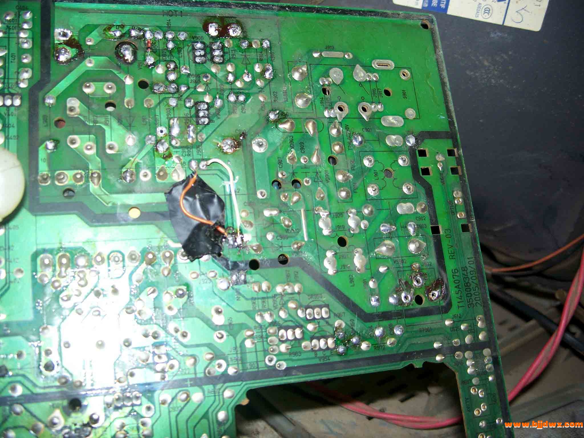

    我继续修电视,扯了这么多,以下才是正题:目测加表测:行管V402,前任换了D2253,已经烧毁,我准备用D1651代,这是传统的行管,而且不用加绝缘垫片,要不然,我都想用D1427了,那玩意还老,估计它的著名主人--“东芝L851的板子”的机器,现在连翻新机器都不知道扔哪去了。
    电源管没见到,尽管他们要回来散热片,但是没有管子,只有那个烂电源模块,这个我准备用7N60,不过,最终使用的是10N60,虽然贵点,但是用旧10N60,比用新8N60未必贵啊;
    R917(0.68欧2W)有文章说是用1欧代,我试过,不理想,后边有介绍,最终,还是换回去0.68欧。
    R914(10欧1W)这个就是前面的一对管子输出的信号到MOS管G,相当于电动车充电器里,3842的6脚到MOS的G之间那15欧左右的传输电阻
    V908(A327)这个管子已经击穿,有文章说是用9015直接代,有的说是用A1015掰脚代,其实,都不对,无论是板子上的丝印,还是实际我看着图测量它跟旁边那MSP06管子之间的关系,实践证明,这个管子就是BCE排列,不是所谓的CBE,不能使用9015,更不能使用A1015掰脚,这样说的人本身就不负责任,就是埋地雷的主儿,应该是直接使用A1015代。
    另外,光耦是个茅坑里的屎壳郎,谁见谁啐的玩意,都说要么是它本身质量问题,要么是虚焊,甚至连上面的热熔胶都成了罪魁祸首,不能留,这虽然夸大其词,不过,不可不防,我不喜欢爆炸,手里拆机的817有的是,新的也不少,何苦给自己找麻烦呢,一换,既排除隐患,也等于补焊了,还把胶去掉了,一举三得。
    电源部分还缺少一个R902电阻,经过比对图纸,是1M电阻,于是,找了个1M1w电阻补上,看来,这位前任,潜意识里,跟我一样,喜欢收集高阻值和低阻值电阻。
    板子上还有个电阻,似乎烧得变色了,看颜色应该是有橙有白的感觉,好像是39打头的参数,不过根据坐标和图上对比,应该是1K1w电阻,于是,更换一个1K电阻上去,这些换完,原边已经没有坏件。
    惟独一处很让人费解,图中也是,有一个VD907(4148),它跟一根带磁珠的跳线L904并联,图上是这样,实际也是这样,很怀疑设计师脑积水很严重,导致那几根神经短路,这样,这个二极管没意义啊,就算微波,也未必能在1CM导线上建立起电压来,所以,这个二极管测着是击穿的,拆下是好的,它就在10欧电阻正下方,两个磁珠跳线之间夹着,俨然是三明治一般。
    最后,为了安全,和减少损失,我没忘记在MOS的GS之间,也就是图中47K位置反面并了一个18V稳压管,保护MOS,或者说保护MOS前边的一些元件,避免在一次毁灭性的灾劫中,全部牺牲,好歹留点火种吧。烧的可都是钱啊。

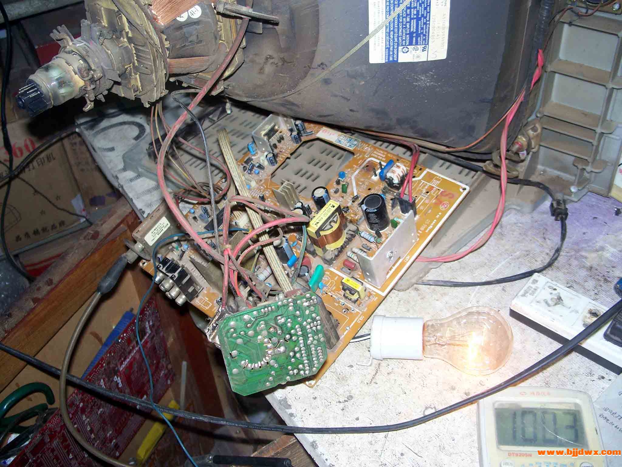

100_3706.JPG 100_3707.JPG 100_3708.JPG 100_3709.JPG     于是,换上这个管子,挂上灯泡,准备第一次试机,也准备随时承受爆炸风险,都说人上了岁数,比较惜命,当年,十几岁时,修黑白金星全联设计的分体件的14电视,错接了变压器,导致迫击炮弹那么粗的3300UF25v电解爆炸,弹壳贴着我头皮射到屋顶又弹回来,屋顶多了个小斜面坑,人没事,22岁开店后,修的一些机器,什么爆炸也见过,没事,如今,差俩月马上就不惑了,修什么都喜欢带上防爆眼镜,我是没钱买防毒面具或者钢铁侠那身行头,要不然都买来穿,前半生没有落下残疾,希望后半生过完,能囫囵着烧了,别少零件。哈哈,说笑了。
    因为前任拆掉了L907,也就是电源和行之间的桥梁,我倒省事了,不用割开线路测电流了,先测电源正常不,通电,没有发生预期的爆炸,却是个受潮的炮仗,蔫了,我不相信我修半天,电源都起不来。
    于是,找个收音机,打开讨厌的AM段,监听电源的动作,开机,听到一声习惯的丝丝的电源起振的声音,不到1秒就应该建立起来稳定震荡了,可是,明显听到稳定的瞬间,出现一种压抑的声音,类似减幅震荡的声音,丝丝声变成了呕的一声,如同要从座位站起来,有人按你肩膀,强迫你坐下的感觉,这就是故障表现,说明,可能是一种保护。
    什么保护呢,这让我想起了那个1欧电阻,前边说过,R917是0.68,有人建议使用1欧,我就用1欧代替,结果,出这个,八成是电流取样电路动作导致的,既然如此,换成0.68的不就好了,于是,换上0.68的电阻,再开机,果然好一点,灯丝如同脉搏一样,非常慢的让灯丝仅仅能用肉眼观察到的亮度,红一点,灭,再红一点,再灭,实测电压30V左右。
    看来,不止是电阻的事,根据经验,这问题在输出电压取样电路,先不怀疑431,先看看那唯一的可调电阻RP950吧,在路测15k,图为10K,明显大了,拆下测量已经断,更换一个实测总数11K的调阻,调到一半位置,换上,通电,出90V,心中窃喜,灯泡亮了,因为不知道是多少,又担心不稳定爆炸的情况(是不是,人越大越怕死啊)我每次调,都是关机调一点,再开机,如此几下后,即便接近调到头,也不过101V左右,不敢百分之百到头,担心会有变化,既然如此,低点也无妨,反正灯泡稳定,电压也稳定,就这样吧,至此,第一步完成,电源算是修好了,维修过程的进度条完成了30%

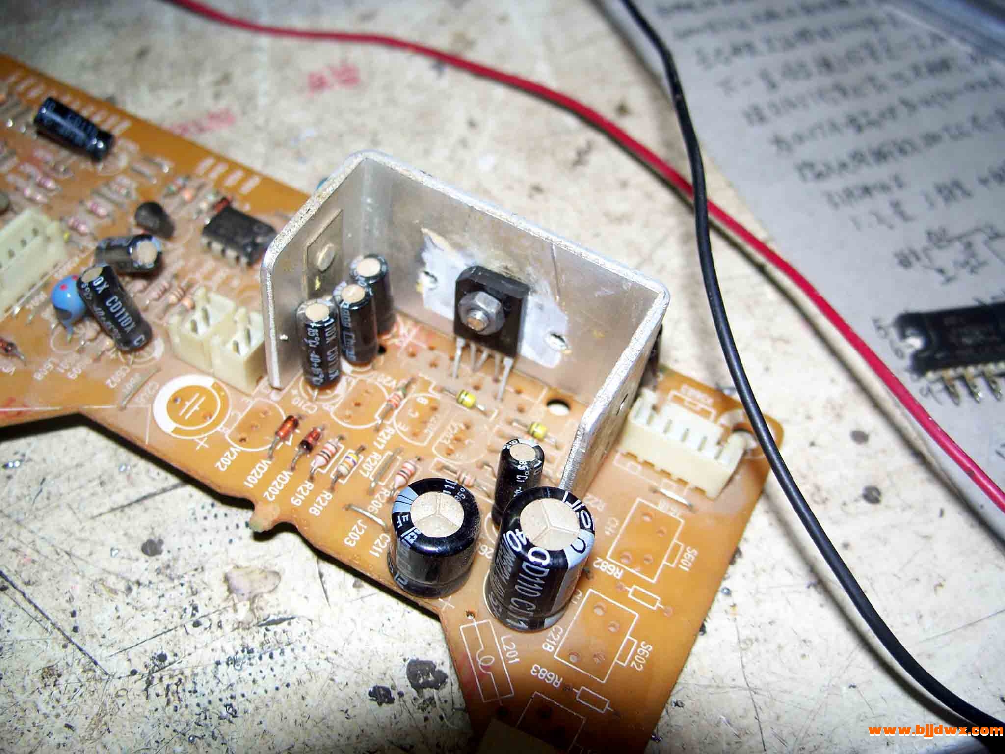

    于是,我下午去了就赶紧开始干,前一阵从一家淘宝店看到LA4225,这玩意早在9X年,中山达华电子厂,有一种傻瓜1006,大概就是以4225为模板,印象里,它不用接任何电容,直接驱动喇叭,(也许记错了,输出得用一个,电源得用一个)4225跟它相同,1入23地,4出5电源,多么简洁,相比之下,TDA200x,203X系列,1815等5脚IC,都显得复杂多了,所以,这次为了以后维修或者自己修个音频的东西改功放方便,7毛一个,我进了俩样品,备着,没想到,有用武之地了。
    查7253的资料,共11个脚,1,2空,3静音,4反馈入,5音频入,6地,7空,8输出,9电源,10,11空,这样一对比,明了多了,对应关系是4225 VS 7253;1-5;2and3--6;4--8;5--9,没想到,一比对,4225基本上正好按在IC中间位置,且错开的管脚都不用交叉,正合适,简直是为它设计的,难不成厂家有此考虑,实在不行,为了节约成本,用4225的时候不用改电路就行了?孔也够用,2和3脚并在一起,穿同一个孔没压力,散热片中间一个小孔,比较小,用电钻扩到3MM,穿螺丝固定,焊接好IC。
    下面,就是重点了,电源不能直接使用,所以,拆除了VD955那路的二极管和电解电容,避免了可怕的事发生,然后,从VD951上取12v跳线焊接到原来VD955的负极,也就是电解正极,原来的限流电阻没动,此时,这一路就是12V了,最后加上拆掉的跳线,通电,久违的声音出来了,非常正常,非常洪亮,唯一缺憾就是开机后瞬间,喇叭里有一声“女人不情愿”的‘嗯’声,然后,该怎么就怎么,可以说一切正常了。
