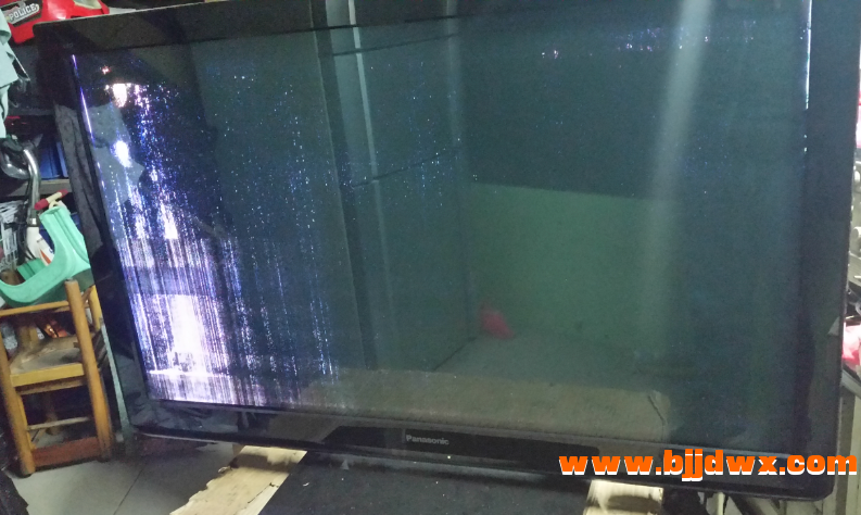

松下P42U33C 故障:有声,花屏 ,无字符 ,如图。据用户反映,此机之前是无规律自动开关机,图像是正常的。但客人送到店里试机时是有声花屏无字符。自动开关机是这机的通病(开关不良),这个容易解决。但就是现在这个现象难判断是哪块板坏。换过主板,故障不变。白色扁排线已经用除锈剂清洁过很多次了也不行。
       测
VS:204V,
Vda:57v,
15v
5V
都正常。
请问是哪块板坏?谢谢!

路过看看      帮顶   不好修    啊      ,

送专业修屏处看看能修不,否则只能屏报废

今天换了Y板也不行,但有光的地方会随画面变化而变化。
还在维修中。
