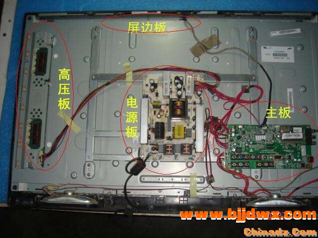

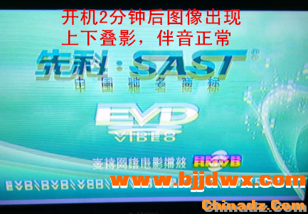

海尔L32F3液晶电视,几分钟内图声正常;几分钟后声音正常,图像出现上下叠影,怎么修,谢谢大家指点!

各供电正常?主扳、逻辑板、屏依次代换

屏组件电路不良啦--------

不用说屏问题

查关键点电压

屏坏了……………………………………

三星屏正常的现象

谢谢各位朋友的回复!
看来是屏的问题,真的无计可施,只好放弃维修...

检查逻辑板和屏幕之间的接触这将确保屏幕或坏的逻辑板
