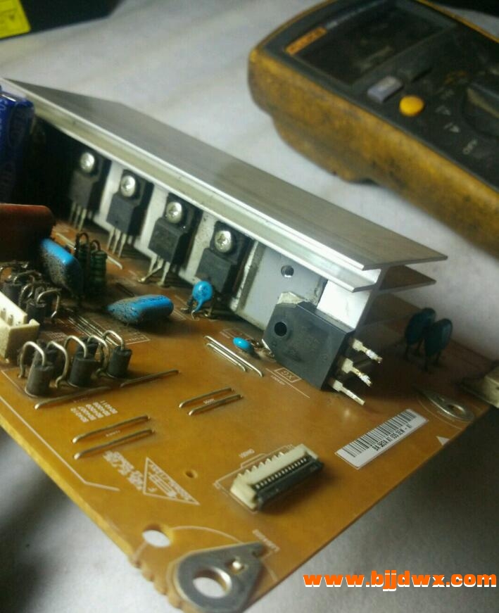

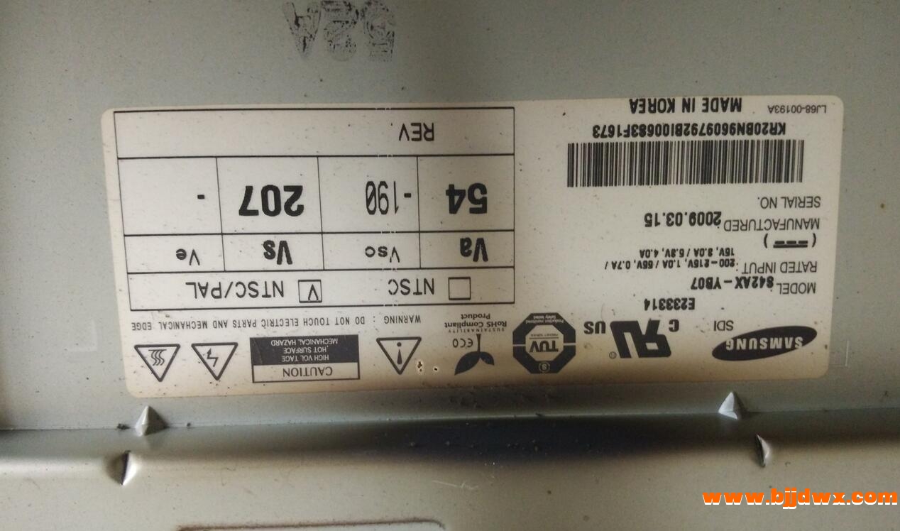

最初故障是开机红灯闪,检查Y板和Z板的场效应管击穿了几个,更换后开机正常,可以正常收看电视。就是看一会Y板的散热器就很烫手,如果继续开机,场效应管就击穿短路了。测了一下电源板的电源,VS(207伏)和VA(54伏)都正常,请大师帮忙分析一下故障原因。
下面的是Z板的图,上面的场效应管也烧了。Y板和Z板的大场效应管型号都一样:RJH30A3

烧管,一定还有原因的,最好是换板,

最近我也是修了一个长虹42的等离子,烧Y板,修理好Y板正常使用,没几天又烧了,最后还是把数字隔离换了才完事大吉。
