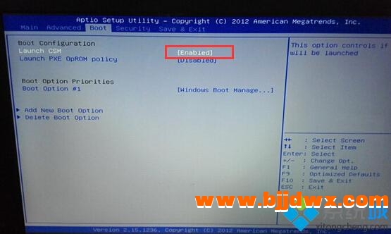

华硕zx50是一款大屏高性能家庭娱乐本,有用户想用U盘启动盘给笔记本重做系统,但是选择USB启动后却不能识别U盘,而是直接进入系统,这是因为预装win8.1专业版xitongcheng.com/win8/w8game/的华硕笔记本默认启用安全启动,如果要进入U盘启动,需关闭安全启动,接下来系统城小编就教大家华硕zx50怎么设置从U盘启动的方法。

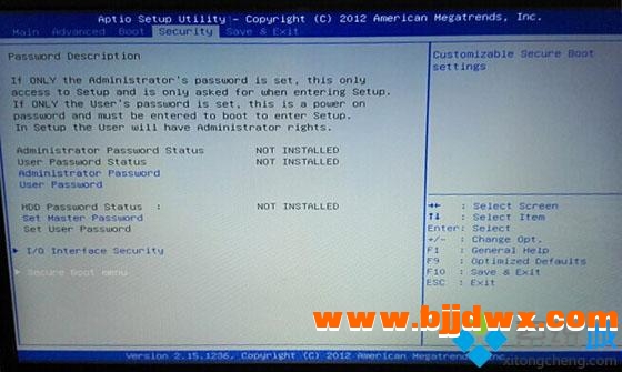

1、重启笔记本,狂按F2按键进入BIOS界面;
2、按方向键移动到Security,选择Secure Bootmenu回车;

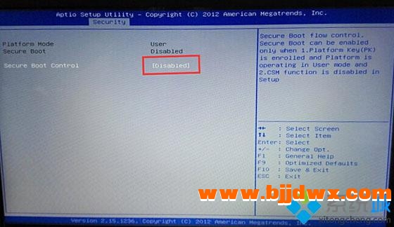

3、Secure Boot Control默认是Enabled,按回车修改为Disabled;
4、按ESC返回,在Boot下把Launch CSM修改为Enabled,按F10保存;
