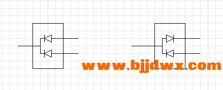

能看到贴片元件上印有M2W字样,正对贴片元件有字一面,单引脚端朝上,双引脚端朝下,用数字表欧姆档两两测量,其中上端引脚与左边引脚正反向测量都有阻值,正反两次测得值是一百多千欧和几百欧,其它引脚正反向所测阻值为无穷大。pcb板上的此三端贴片的对应位置印有D3字样。不知道此元件是好是坏。在此希望能得到朋友们的指点和帮助,不胜感谢。

这个是好的有的类似三极管的东西位号是D开头的一般是两个二极管复合成的,单独一脚的是负极剩下两端是正极

那用二极管档正向测量两端与单端是不是应该都有零点几伏的压降,而测量这只贴片三端的只有两端左边的一引脚与单独一引脚正向有0.15V左右的压降,其它的正反都没有压降。这种情况是不是好的。

D字头都是二极管

谢谢大家的帮助,那我的那只三端贴片元件估计是坏了。

肖特基二极管

肖特基二极管40V500毫安代码M2W
看照片
8楼查看详情

可能是复合二极管,电板不复杂就画张电路图分析一下。

谢谢10楼的朋友,原件就是您发的图片中的样子,非常感谢啊。
