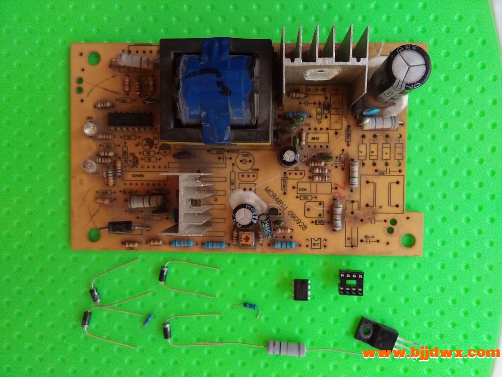

这是一款《追风鸟》电动车充电器,更换过3842及8N60,试用中又出现烧开关管的现象。
本来已经放弃维修,因家务缠身多日不能去老家维修闲得慌,找出它来研究一下,想搞清楚屡烧开关管的原因。
这是需要更换的原件,包括8N60、3842、源极电阻、整流桥二极管、保险管及3842周边电阻。
因为是屡烧开关管的板子,在没有找出“病因”的情况下不能“轻举妄动”。
当用MF47的1K档检测大电解时,发现充放电异常(指针摆动很小)。
烫下来发现这只400V/47UF的输入滤波电解的一只引脚已经断开。
更换一只450V/68UF电解后,恢复损坏元件。用简易测试仪实验空载正常。
电子假负载测试输出正常。

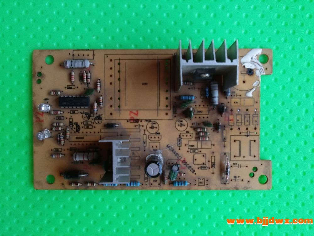

无独有偶,我的另一块屡烧开关管的板子右上角大电解位置因为虚焊已经烧成窟窿。
    留下一个问题和朋友们探讨:修好的这个充电器经过一段时间的使用如果不再烧开关管,能证明+300大电解失效是造成开关管爆管的原因吗?

答案是肯定的。能!证明+300大电解失效是造成开关管爆管的原因!

已经有朋友给出了解读:由于300V电压很低,要维持输出电压,只有增加场效应管的电流。导致电流过大而发热,热击穿。

所有开关电路的高压电容失效都有可能造成开关管爆管的

回复 支持 反对

可以确定,300V电容失效烧开关管。
