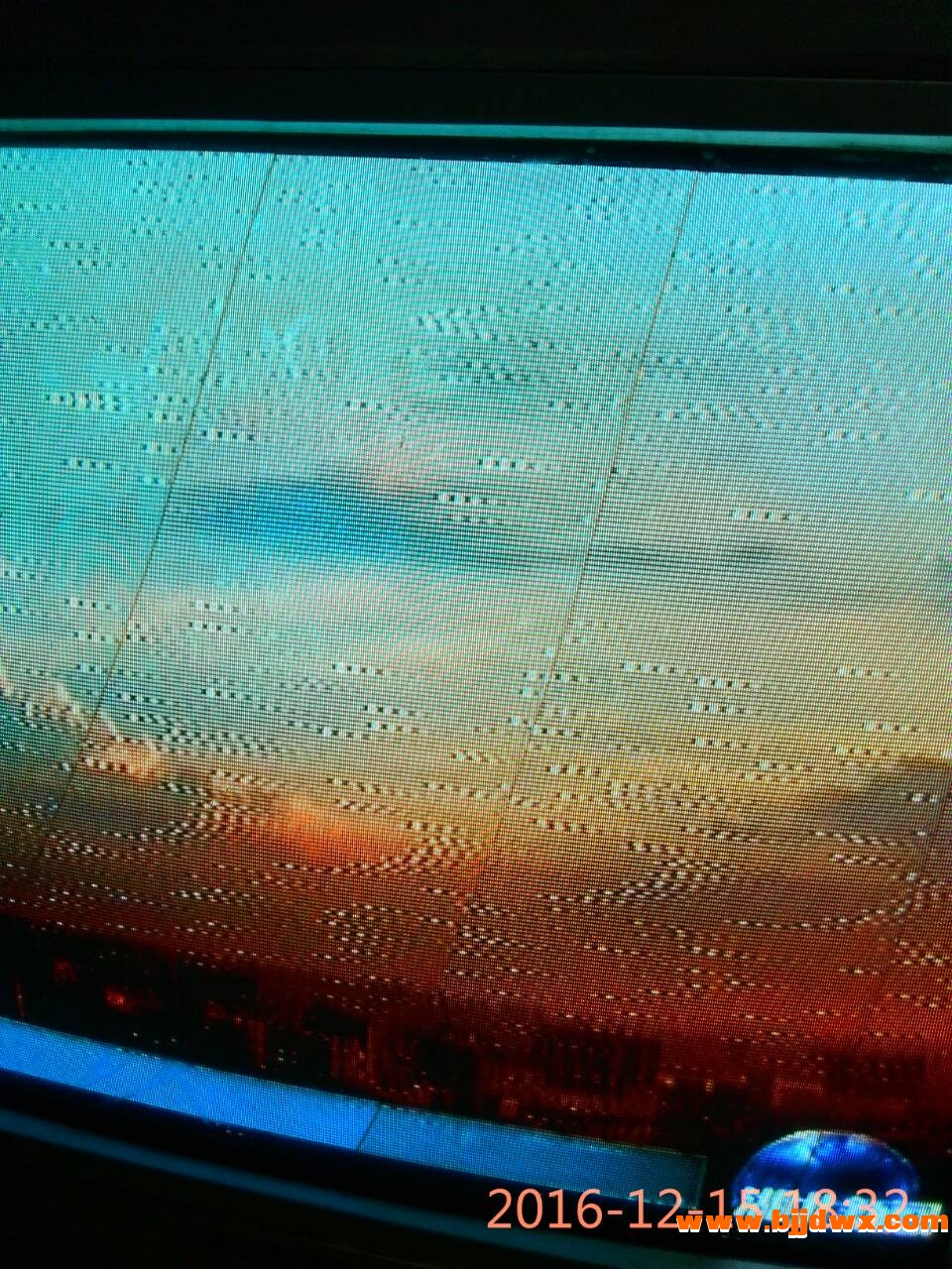

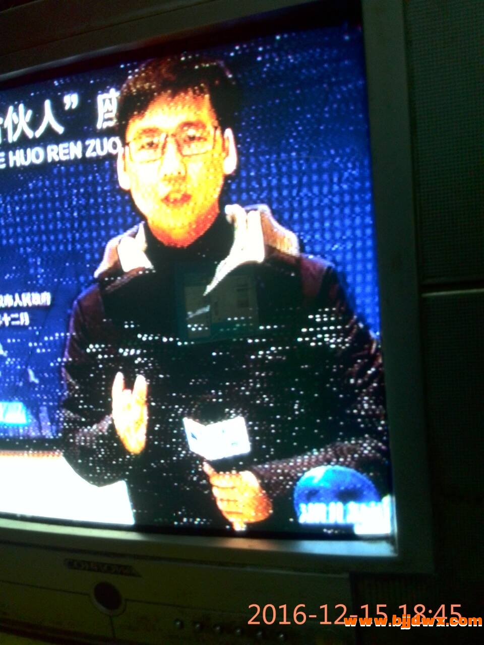

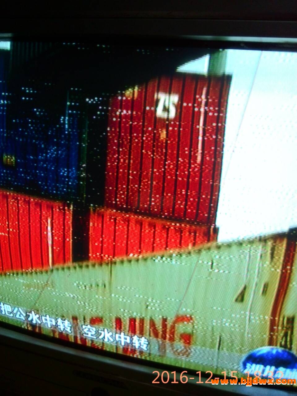

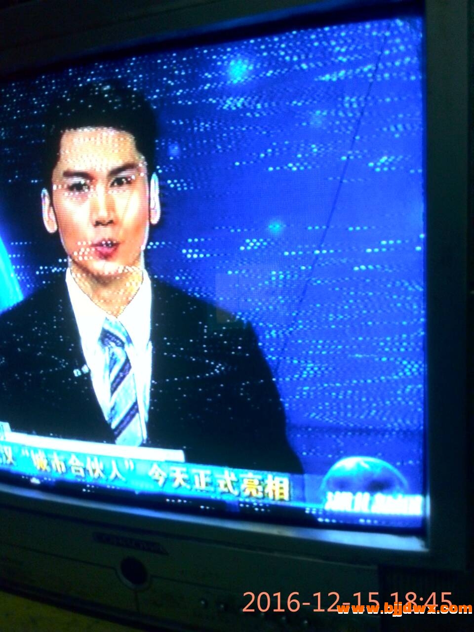

求高路华TN-2192PLUS-CRT电视图像有满屏虚横线,电视拿来时烧场7840,换后图像成上图这样! QQ图片20161215184909.jpg QQ图片20161215184933.jpg QQ图片20161215185117.jpg QQ图片20161215185136.jpg

发表于 2016-12-16 09:47 | 显示全部楼层
换250V10UF电容。
