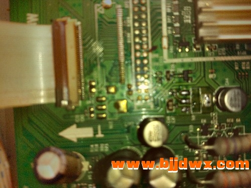

请问海信TLM32V66AA液晶电视蓝灯没光,电源电压正常,主板N6:SE8117TA950-LF输入5V.中间输岀0V.调节脚0V.实际调节脚用一个电阻R37接地,中间输岀电压脚R36接到调节脚是空的,量调节脚对地又是0欧电阻即与地通的,用AMS1171.2H342TE换后全部电压为0V.包括输入5V也没了,输岀对地有300欧阻值,应该没短路,另外一块输岀只有200欧,网上又没这个型号卖,只有SE8117TA,不知代用只要前面是SE8117TA一样就可以代用吗?请各位师傅指教
