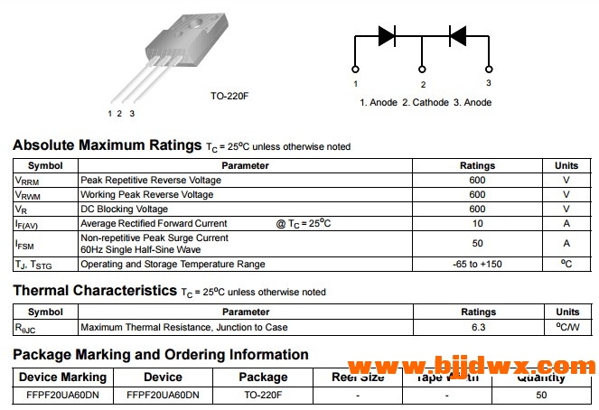

我们焚烧两辆二极管了LG 60PA6500血浆YSUS板:EBR73712701
什么教师提示更换请各位大师指点一下,谢谢!!!

感谢朋友们!二极管替代FFPF20UA60DN
