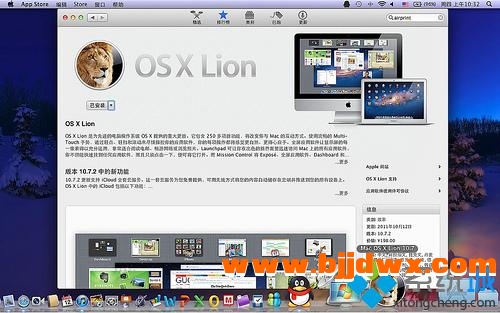

无论是普通的PC电脑还是苹果Mac电脑都可以通过U盘来重装系统,使用U盘装系统需要把U盘制作成带操作系统的启动盘,那么在苹果电脑上怎么制作mac os x系统启动U盘呢?下面系统城小编就教大家制作mac os x安装U盘的步骤教程。
Windows下制作:
方法一:win7下制作mac os x安装u盘步骤
方法二:UltraISO制作Mac系统U盘启动盘方法
一、操作准备
1、苹果电脑,比如Macbook
2、8G容量U盘一个,转移U盘文件
二、制作mac os x系统安装U盘步骤
1、在App Store中下载所需的OS X系统,下载完成后会显示在Dock停靠栏上;

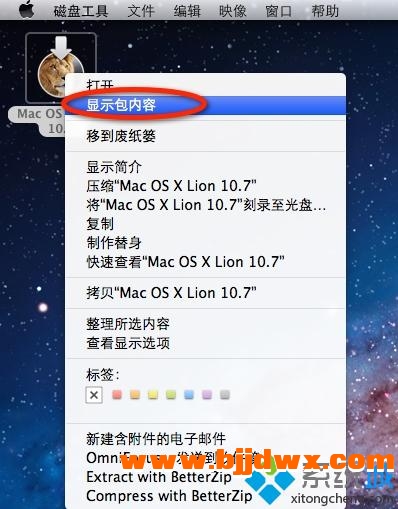

2、把mac os x从Dock拖到桌面上,右键选择【显示包内容】;

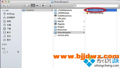

3、在Contents的SharedSupport文件夹中,找到InstallESD.dmg文件;
